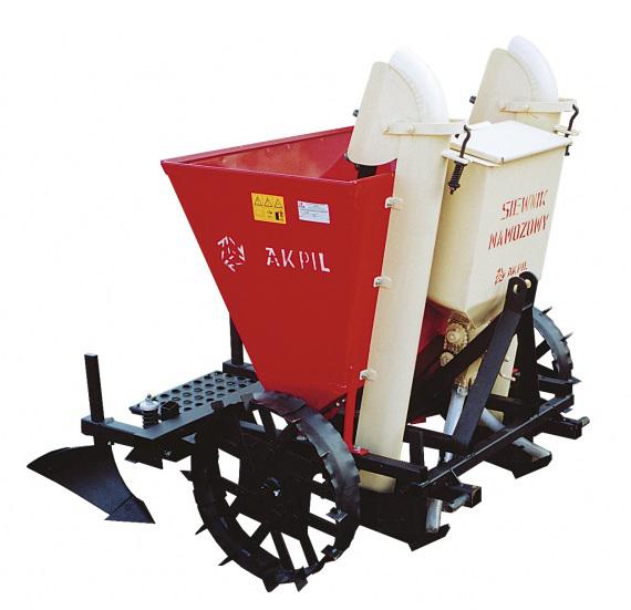

Do uprawy ziemniaków szerokośc traktorka nie jest warunkiem uprawy. Ja obecnie mam pożadaną szerokośc ale z niej nie korzystam. Zacznę od początku, pomijam, przygotowanie pola pod sadzenie. Samo sadzenie - ja mam sadarkę z Akpilu
Obrazek
Używam jej do sadzenia i do robienia rządków w warzywniku. Kiedy traktorek nie miał szerokosci, przesuwałem sadzarkę na łancuchach ramion tylnego TUZ-a tak ,że skrajny płużek szedł za tylnym kołem w osi. W ten sposób sadziłem w jedną stronę, wracałem bokiem i kolejny raz sadziłem kolejne dwa rządki.
