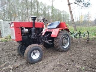

Witam Grupowiczów. Mam na imię Mariusz niedawno nabyłem traktorek Hako 2000 plus niezbędny osprzęt. Hako jak zauważyłem nie jest zbyt popularną marką nie mnie jednak spełniał moje oczekiwania więc nie patrząc na to znalazł swoje miejsce w garażu. Muszę porobić przy nim jakąś drobną kosmetykę typu pęknięty klosz, lampa nowa robocza, wymienić uszczelniacz od pompy itd. Mam na to całą zimę. Części już kupione teraz tylko czas znaleźć. : Mam nadzieję że z Waszą pomocą i doświadczeniem uda się ogarnąć to cudo i przywrócić mu pierwotny blask. Pozdrawiam serdecznie i góry dziękuję za okazałą wyrozumiałość dla laika. :D :roll:

Już się poprawiam. Mój nabytek to Hako 2000 silnik diesel 18 KM chłodzony powietrzem. Traktorek ma dwa wałki z przodu i z tyłu, napęd na tylną oś oraz podnośnik hydrauliczny. Wraz z traktorkiem kupiłem podstawowe dopasowane do niego sprzęty rolnicze - sprężynówkę, brony, pług, łychę do ładowania ziemi oraz pług do śniegu.Traktorek jest sprawny nie mniej jednak zamierzam go poddać "tunningowi" tj. nowe lampy z przodu, lampa robocza, gniazdo zapalniczki, nowy fotel itd. :D Części już kupione. Z mechaniki muszę wymienić oring w pompie hydraulicznej - jak podnoszę na maksa to przelewem wypływa olej. Aktualnie szukam kosiarki - tylko jest problem ;) Otóż wałek z tyłu kręci się w lewo. Udało mi się ustalić że bijakowa przez to nie wchodzi w grę. ktoś wspomniał że zostaje mi tylko sadownicza która może pracować przy obrotach wałka w lewo. No i mam dylemat. Na razie dzwonię pytam itd. Może jest ktoś na forum kto pomoże i doradzi. :D Tymczasem pozdrawiam i wrzucam zdjęcie przed rozpoczęciem projektu. Pozdrawiam Wszystkich
