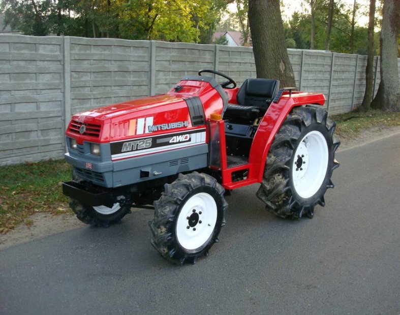

Witam, zastanawiam się nad zakupem traktorka. Postanowiłem, że jeśli już mam dokonać takiego zakupu to chcę by to była mocna maszyna, by mogła spokojnie pociągnąć 2 skiby przy orce. Generalnie traktorek użytkowany byłby do prac przydomowych, jakiś transport drewna z lasu od czasu do czasu, uprawa ogródka pod kartofle i warzywka, wyrywanie jakiś małych drzewek itd, w przyszłości może gelbogryzarka lub kosiarka bijakowa. Powiedzcie mi czy ten model to dobry sprzęt ? Jak jest z awaryjnością i dostępem do części do tych traktorków, bo kompletnie jestem zielony w tym temacie, a też nie chciałbym się głęboko rozczarować po zakupie..

Jakiej mocy potrzebujesz i jaki masz budżet? Na początku też miałem chrapkę na mitsu, ale nic nie było ciekawego jak kupowałem.

Co do mocy to interesują mnie od 20 koni w zwyż, budżet to 20-23 tyś max, zauważyłem w ogłoszeniach właśnie to mitsubischi, które wygląda na konkretny sprzęt, pytanie czy warto ? Jak jest z częściami i awaryjnością tych traktorów ? Bo wiadomo za tą cenę można kupić normalny duży traktor typu c360 czy c330 lecz kusi mnie przedni napęd i małe gabaryty oraz niskie spalanie.

Z awaryjność tych traktorków zależy od stopnia wyeksploatowania. Traktorek który oglądasz podejrzewam że jest po remoncie i dostaniesz na to gwarancję. Części dostaniesz, tylko czasami trzeba poszukać. Odnośnie mocy tu nie poszalejesz, średni przelicznik 1tyś zł to 1km. Żeby coś mocniejszego kupić to musiałbyś szykować ok 30tyś. Duży areał obrabiasz?

Areał w tej chwili nie wielki, bo brak sprzętu, mały ogród z warzywkami, ale traktorek jakby był to bym zwiększył swój areał o uprawę ziemniaków z 10 arów, do tego mam obszar, który trzeba uporządkować, skosić, zaorać i posiać na nowo trawę gdzieś z 0,5ha wokół stawów, więc myślę, że te 25 koni byłyby wystarczające, no i od czasu do czasu transport drzewa.
Rozumiem, że większość tych traktorków będzie po remoncie ? Czy te przebiegi które one mają można brać pod uwagę, czy raczej są kręcone ? Jakie najczęściej usterki miewają te traktorki i czy można to samemu ogarnąć czy trzeba kogoś szukać ?

Może nie po remoncie a po przeglądzie. Po remoncie będą znacznie droższe. Sama naprawa to już kwestia twojej wiedzy. Jak naprawisz c330 to i tu dasz radę. Ogólnie taki 25km powinien dać radę, choć osobiście wolę większą moc ;). Mój ma 40km i w gliniastej ziemi z 2-kami pługami ma co robić. Z jakich okolic jesteś?

U mnie piaski, jestem z Wielkopolski wschodniej, więc z 2-kami powinien dawać sobie radę. Same maszyny też kosztują więc zakup mocniejszego=droższego nie wchodzi w rachubę, a jakieś inne marki traktorów możesz polecić ?

Tu głównie iseki, kubota, yanmar, mitsubischi. Ja jestem wyjątkiem bo mam bransona. Odnośnie maszyn nie wszystko od razu. Pługi ci starczą 2- polskie, do ziemniaków obsypnik i jakaś kosiarka. Mój wygląda tak https://www.youtube.com/watch?v=aSq4gCyZ3Ck&t=41s

Używane od handlarza nie są po remoncie.

Ja mam Mitsubishi 4x4 16 km i radzi sobie. Myślę że więcej jak 20 km na małą działkę to nie potrzeba. Im większa moc tym większy i cięższy traktorek.
