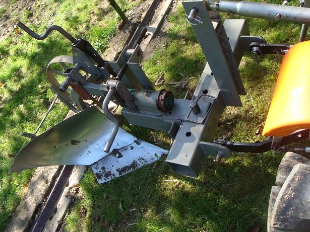

Wstawiam swoje 3 grosze. Sprowokowany zdjęciami jednego z kolegów tego forum (nie pamiętam który)postanowiłem wreszcie doprowadzić swój zamiar dostosowania jednoskibowego pługa konnego do swojego traktorka. Nazwałem "obracany" z przymróżeniem oka jako że nie jest to pług obrotowy, ale trochę się obraca. Zdjęcia mam tylko takie bo należę do pokolenia, które nie znało pstrykania na każdym kroku, Ale jeżeli ktoś ma pytania to odpowiem. Elementy oprócz pługa konnego to wszystko tzw. "przydamisie ". Sworzeń to kawałek osi ze starego widlaka (fi60), tuleja dorabiana do sworznia, belka nośna profil 100. Pług przeszedł pierwszą próbę poprawnie. Myślę, że trzeba poprawić jeszcze to i owo np. mocowanie koła bo wygląda że koło idzie trochę ukosem ale już wiem dlaczego
