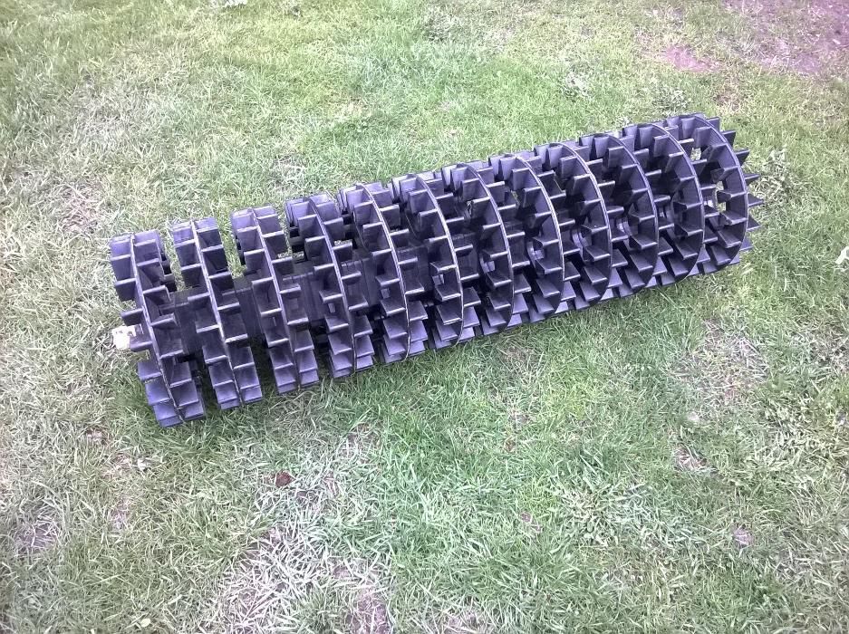

Wzmocnienie to dobry pomysł, tylko nie wiem ile to wytrzyma. Zastanawiam się nad Obrazek tzw. wał crosskill tylko jest dość drogi za 1,6m trzeba dać 1700zł. Używa ktoś z was tego wału z agregatem sb? Jak wyglada ziemia po przejeździe? Podobnie jak z oryginalnym wałem?

autor: Bradomsko
Ten z mz już kilkanaście ha za sobą i żadnego śladu zagniecenia, a efekt po strunowym ładny

Bradomsko pisze: 06 lip 2020, 16:39 Ten z mz już kilkanaście ha za sobą i żadnego śladu zagniecenia, a efekt po strunowym ładny
Ok, dziękuję to zrobię tak samo, jak znadję chwilę wolnego czasu. Prosze podpowiedz mi czy używasz stałego wału czy jakiegoś przeciążeniowego ze sprzęgłem jeśli tak to jakiego? Kilka razy miałem taką sytiację że ciągnik zgasł bo glebogryzarka złapała duży kamień :evil: i mam wrażenie ze takie nagłe zatrzymanie dla silnika to nie jest najlepsze... :roll:
