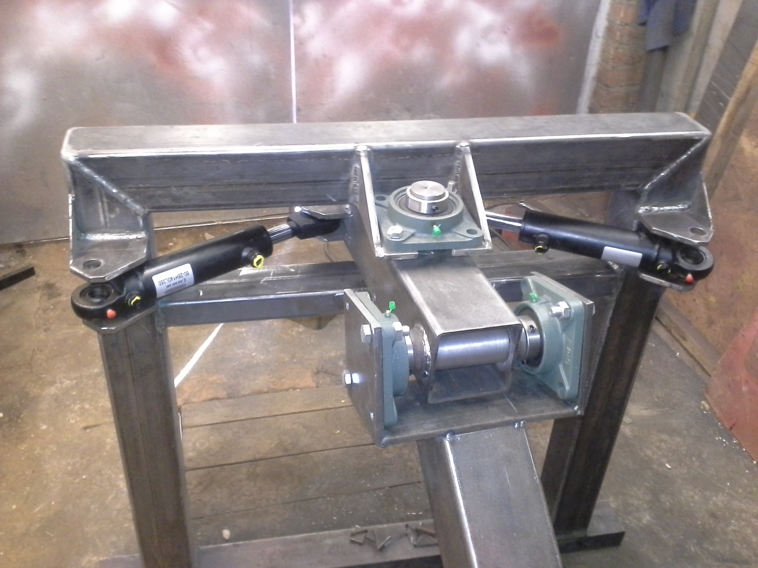

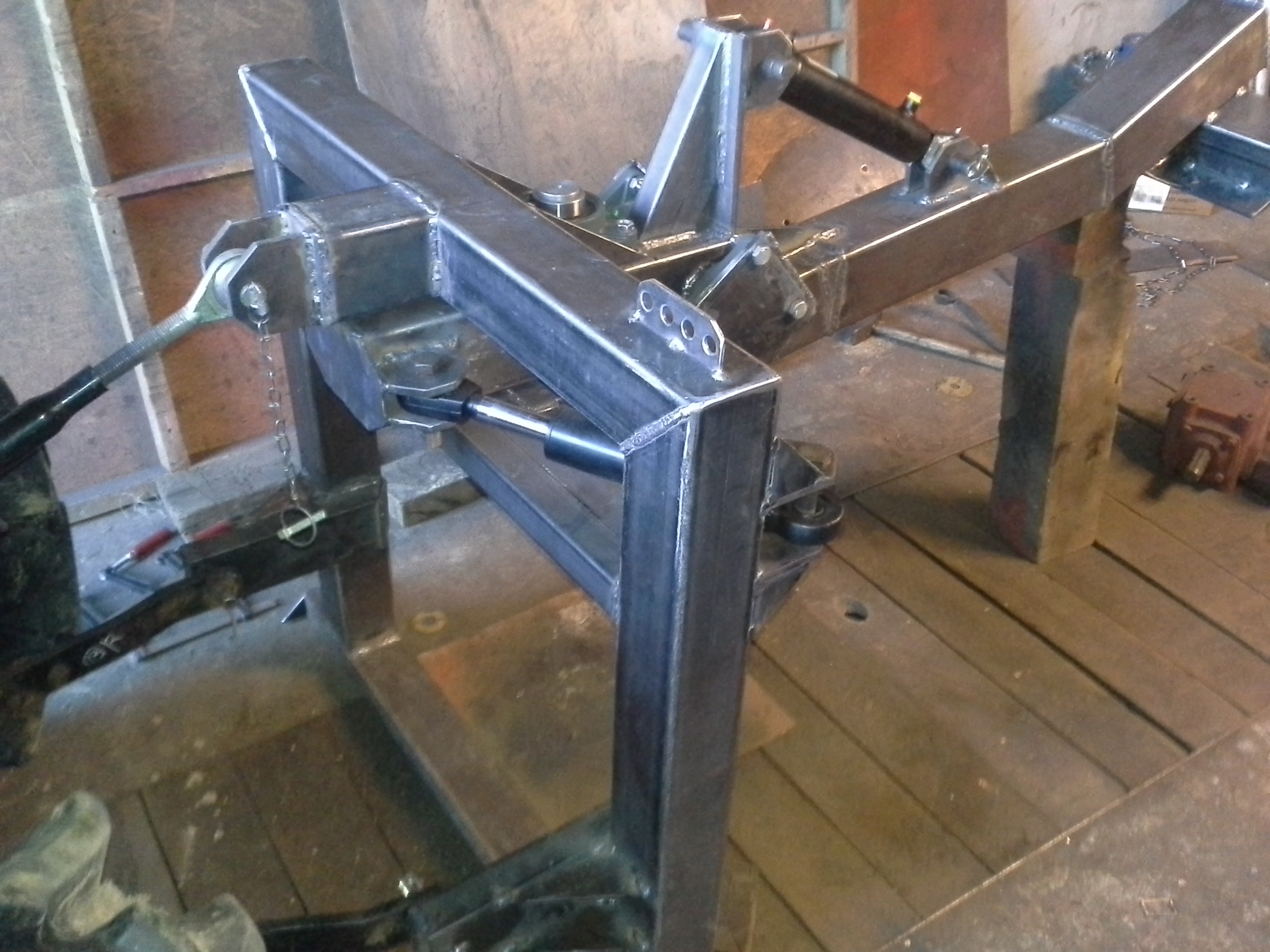

Prace ruszyły do przodu ,zamocowałem już obrót oraz unoszenie na łożyskach w oprawie .
Byłem sceptycznie do tego nastawiony ale projekt jakoś nabiera wyglądu .
Zamocowałem też siłowniki obrotu 2 szt ,zakres pracy wyniesie 70cm lewo prawo .

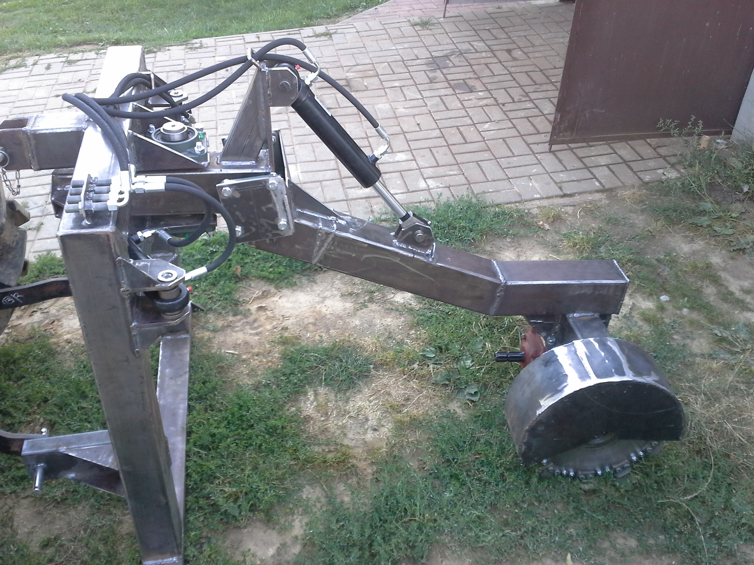

Udało mi się wykonać ramię ,zakupić potrzebne węże oraz złącza ,sporo pracy jeszcze .
Muszę dokupić dość długi wał wom ze sprzęgłem około 200cm

Pozostało jeszcze dorobić osłonę na wióry oraz dokupić odpowiedni wałek (długość około 200cm + sprzęgło cierne )
