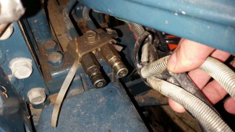

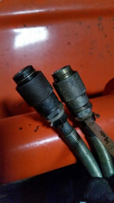

Mam w swojej Kubocie wyjście hydrauliczne do glebogryzałki
Tak to wygląda
Obrazek
Obrazek
Obrazek
Chciałem dokupić do tego szybkozłącza, ale nie mam pojęcia jakich mam szukać.
Wiem że to pewnie pytanie z tych " ile jest 2+2 " ale nigdy nie miałem do czynienia z hydrauliką siłową.
Może koledzy coś doradzą.

Jeżeli chcesz dołączać inne urządzenia to proponuję nie kombinować tylko od razu wymienić
oryginal na Eurozłącza - żeńskie na traktorku męskie na maszynach. Od razu pokupuj sobie gumowe zaślepki
do zabezpieczania przed kurzem itp. Na allegro jest tego pełno , tylko sprawdź na jakim gwincie masz orginały i takie zamawiaj.
