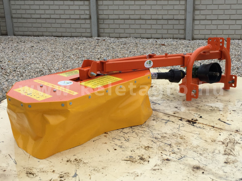

Zna ktoś tę kosiarkę
Szczegóły tutaj
https://www.keletagro.hu/en/implements/ ... -tfk-100-2
Na początku tego postu było info z ceną ponad 1200 euro. Teraz 952 euro przy szerokości 100 cm i 990 euro przy szerokości 135 cm.
Kosiarki wydają się być solidnie zrobione.
Mam wrażenie, że obie są polskiej produkcji - ta szersza na 100% bo nawet jest napisane na stronie.
Ktoś wie może kto to produkuje?
Szczegóły tutaj

Luzak chyba planuje duże zakupy
Tutaj jest ta 135 cm: http://www.gatra.pol-agro.pl/pl.html. Po oznaczeniach widać, że mniejsza też jest z Polski, ale żadnych oznaczeń nie widać. A może też Gatra, warto dopytać.

Re: Rotacyjna - mini
Tak znam kosiarkę choć pod inną nazwą"zanon" na 3 stronie tematu jest parę jej zdjęć.
Użytkuje ją już parę sezonów i narazie problemów nie było.
Napewno nie jest Polska ani Włoska, to jakiś chińczyk choć dobrze wykonany.
Do poprawnej pracy potrzebuje sprzęgła jednokierunkowego.
Z polskich producentów to samasz lub telex z tym że ich kosiarki przekraczają masę 200kg gdzie ta waży niecałe 100 a przy małych traktorkach ma to znaczenie.
Jakbyś jeszcze coś chciał wiedzieć pytaj.
To zupełnie inne kosiarki, cenowo i jakościowo.Tutaj jest ta 135 cm: http://www.gatra.pol-agro.pl/pl.html. Po oznaczeniach widać, że mniejsza też jest z Polski, ale żadnych oznaczeń nie widać. A może też Gatra, warto dopytać.
Rzeczywiście wygląda tak samo - kolor mylący. Twoja też taka jaskrawa jak z włoskich zdjęć czy taka jak z moich?amigorm1976 pisze:Tak znam kosiarkę choć pod inną nazwą"zanon" na 3 stronie tematu jest parę jej zdjęć.
Może ten Zanon to "wierna" kopia jakiegoś innego producenta?
Dużo nią kosisz?
