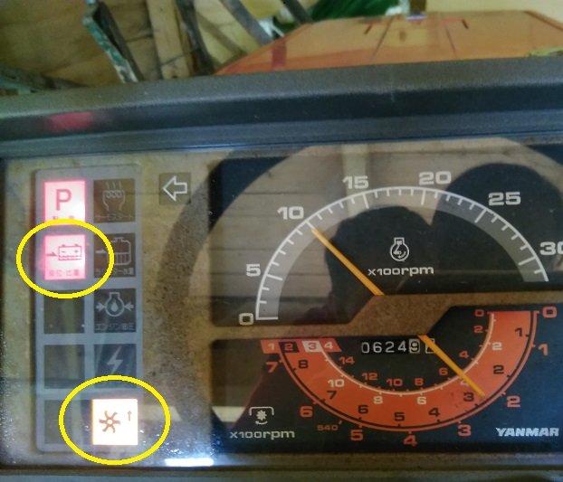

Nie wiem czy można podczepić się do tematu, ale nazwa w sam raz dla mnie ;) No i kupiłem yanmarka f 215 i mam już parę pytań. Generalnie jestem delikatnie mówiąc zielony i na pierwsze nurtującę pytania szukam odpowiedzi... Niestety z początku tematu kolegi vitara znikły zdjęcia kontrolek, więc podpinam swoje. Czy po załączeniu silnika powinna palić się dalej kontrolka akumulatora? I co oznacza ta żółta kontrolka ( czy to wiatrak chłodnicy?). Dalej pytanie gdzie można dostać osłonę mieszek gumową dźwigni zmiany biegów. Bo moja mocno poniszczona i kole w oczy...W internecie ciężko znaleźć, bo podają do jakiego auta ewentualnie, a wymiarów nie ma. A ktoś może coś już sprawdził co by pasowało.

Kontrolka ładowania powinna się wylączyć po kilku sekundach od uruchomienia silnika. Jakie jest napięcie ładowania?
Ten żółty wiatraczek to niekoniecznie wentylator, ale warto sprawdzić ,czy pasek wentylatora ciągnie. Może mieć to związek z ładowaniem.
