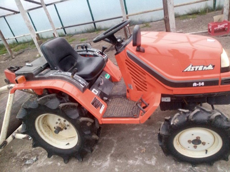

Witam,
chciałbym pomalować felgi w kolorze najbardziej zbliżonym do orginalnego
może ktoś podpowie jaki kolor kupić,
dla mnie na wygląda na kość słoniową .

Kubota ASTE 14
Re: Metody, sposoby napraw, abc lakierowania etc.
A co tam chcesz malować ? są w bardzo ładnym stanie
To kup sobie farbę od ursusa kość słoniowa też na felgach taki kolor był jak się nie mylę
Wypiaskować, oddać do malowania proszkowego.Witam,
Branson 4020
Podjedź do GRENE na Roosevelta tam są farby do odpowiedniej marki .
