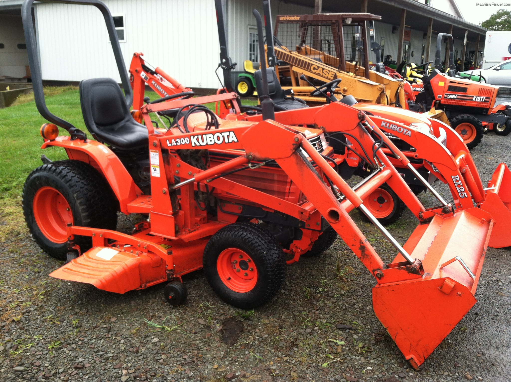

Ja szukałbym czegoś takiego:
http://www.machinefinder.com/images/mac ... 4_huge.jpg
http://twentywheels.com/imgs/a/a/h/c/b/ ... _5_lgw.jpg
Tyle, że z manualną skrzynią biegów. Koparka, to bardzo przydatne narzędzie przy kształtowaniu krajobrazu, co najmniej tak przydatne jak ładowacz. Wiem to na pewno, z własnego doświadczenia. Wystarczy trochę gliny na działce i oprócz ładowacza potrzebni są ludzie z łopatami i kilofami. Koparka radzi sobie z tym znakomicie. Mam trochę większą Kubotę B2150 z oryginalnym ładowaczem i koparką. W razie potrzeby jedna osoba odpina ją w 10 min. Kuboty z tej serii mają wspomaganie kierownicy, dodatkowy WOM między osiami na kosiarkę i sprzęgło dwustopniowe. Przynajmniej maja B2150 tak ma. Produkowane na rynek europejski, z oryginalnymi częściami i ich katalogiem nie ma żadnego kłopotu.

Szam ta LA300 w moim przypadku odpada ze względu na koła. Często to place budowy. Kupa gruzu, gwoździe, itp., więc nie wyrobiłbym na wymianę opon, poza tym może sobie w miękkim/mokrym terenie nie poradzić. Do koszenia super - ale pielęgnacji praktycznie nie robię. Głównie roboty ziemne - przygotowanie pod trawniki, siatka na kreta, systemy nawadniające, etc.
Z kolei B1750 to jest idealne rozwiązanie samo w sobie. Rozumiem, że zamiast koparki da się glebogryz. podpiąć do niej? Idealne rozwiązanie, ale obawiam się, że budżet mnie nie puści na taką opcję. Ale rozważyłbym kredytowanie takiej lub inne opcje płatności. Poza tym w Polsce nie widziałem takiej :/

LA300 to nie traktor a symbol ładowacza. Zwykle jak kupujesz z ładowaczem i koparką opony są takie jak u mnie:
http://www.fotosik.pl/pokaz_obrazek/pel ... 84663.html
Oczywiście, że zamiast koparki możesz podpiąć dowolny sprzęt. Wg. mnie dla Twoich celów to idealne rozwiązanie. Za moją B2150 płaciłem parę lat temu ok. 28 tys zł + koszty naprawy sprzęgła. Do tej pory wymieniłem tylko pompę wody (luzy miała już jak kupowałem, ale po 3 latach zatarła się). Przepracowałem jakieś 800 mth. Traktor waży ok. 750 kg, ładowacz ok. 300 kg, koparka ok. 600 kg.
