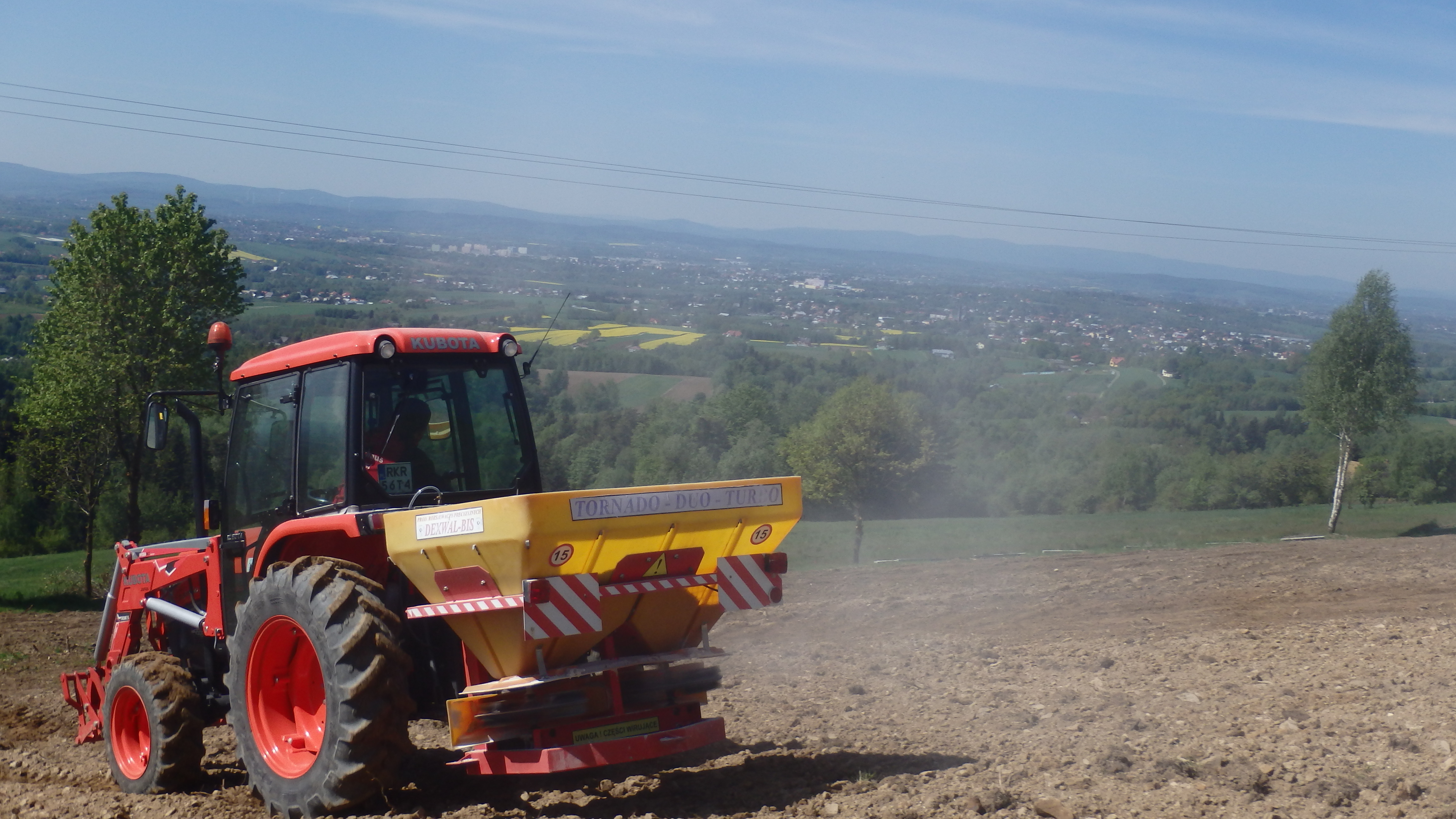

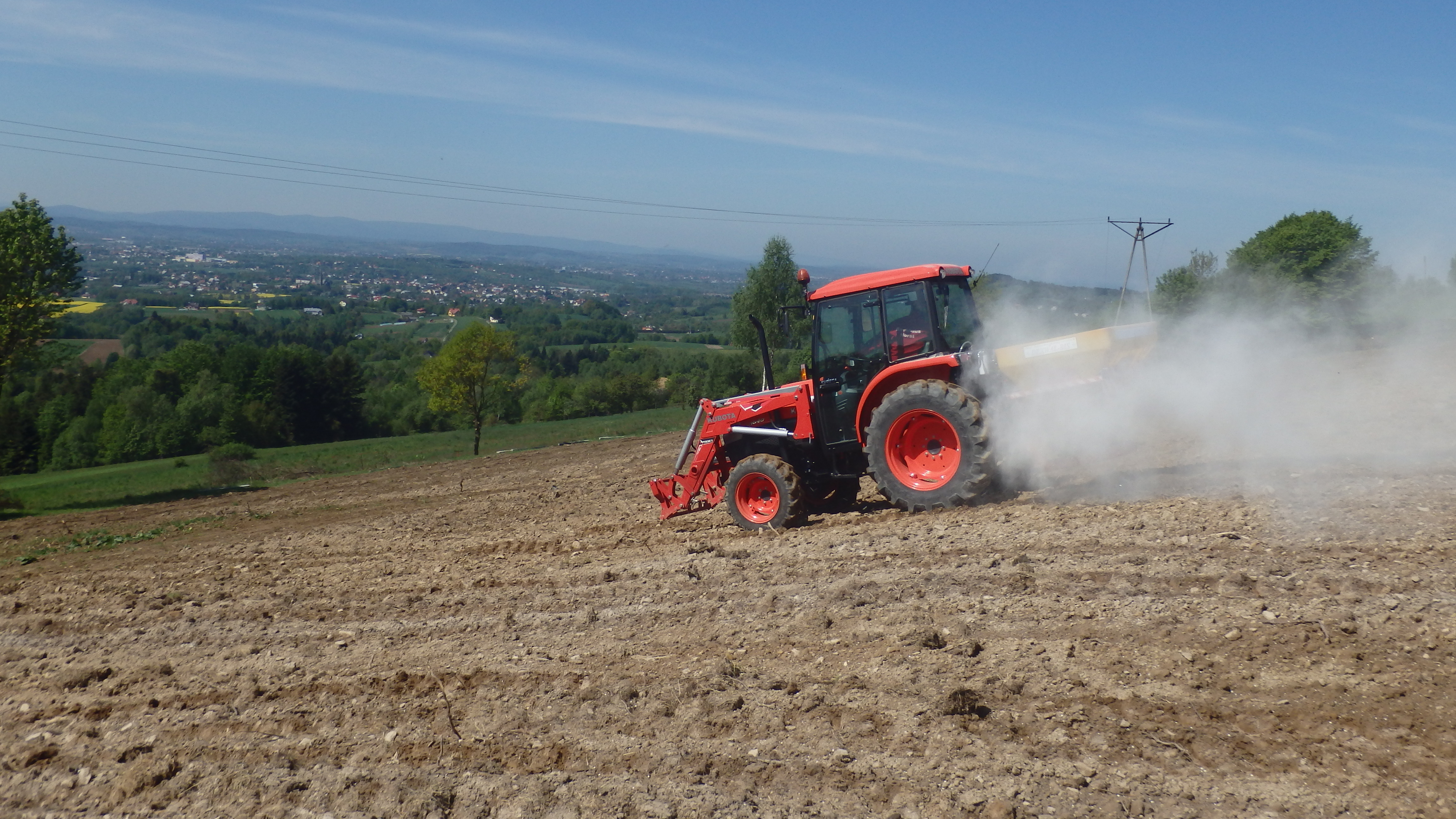

A my wczoraj wapnowaliśmy ....
Obrazek
Obrazek
Obrazek
