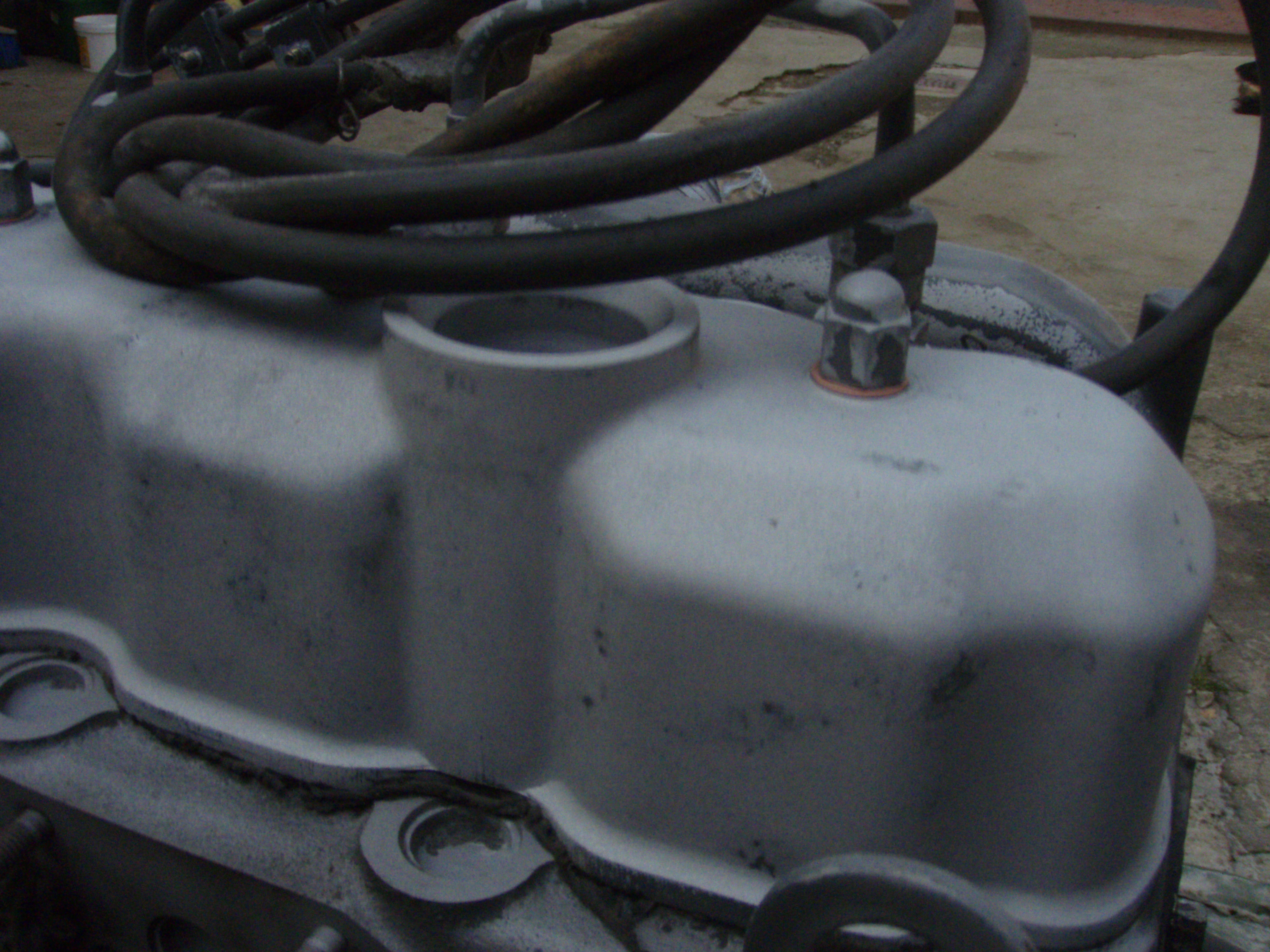

A.. tak, zapomniałem o temacie :) Zaległe fotki z wiosny tego roku :)
Obrazek
Regulacja zaworów, a w zasadzie kontrola przy okazji wymiany uszczelki pod klawiaturą. Generalnie sie dziwie że holender po prostu nie zamówił sobie w servisie , tylko sylikonował i dokręcał pokrywę bez opamietania.
Lubie błyszczące elementy :)
Obrazek
Obrazek
Znowu jakieś adaptowane uszczelki trzeba było wywalić i założyć oryginalną...
