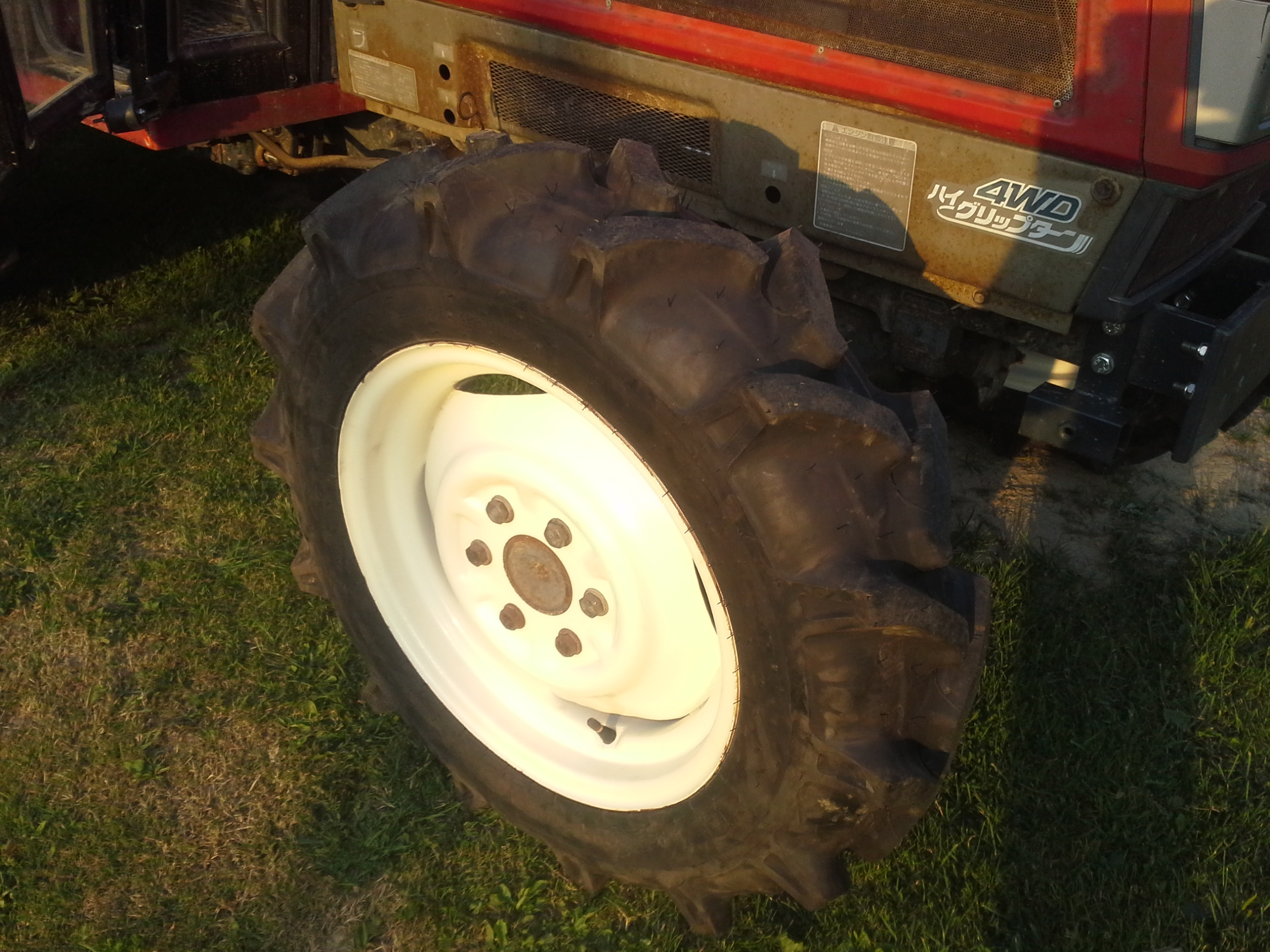

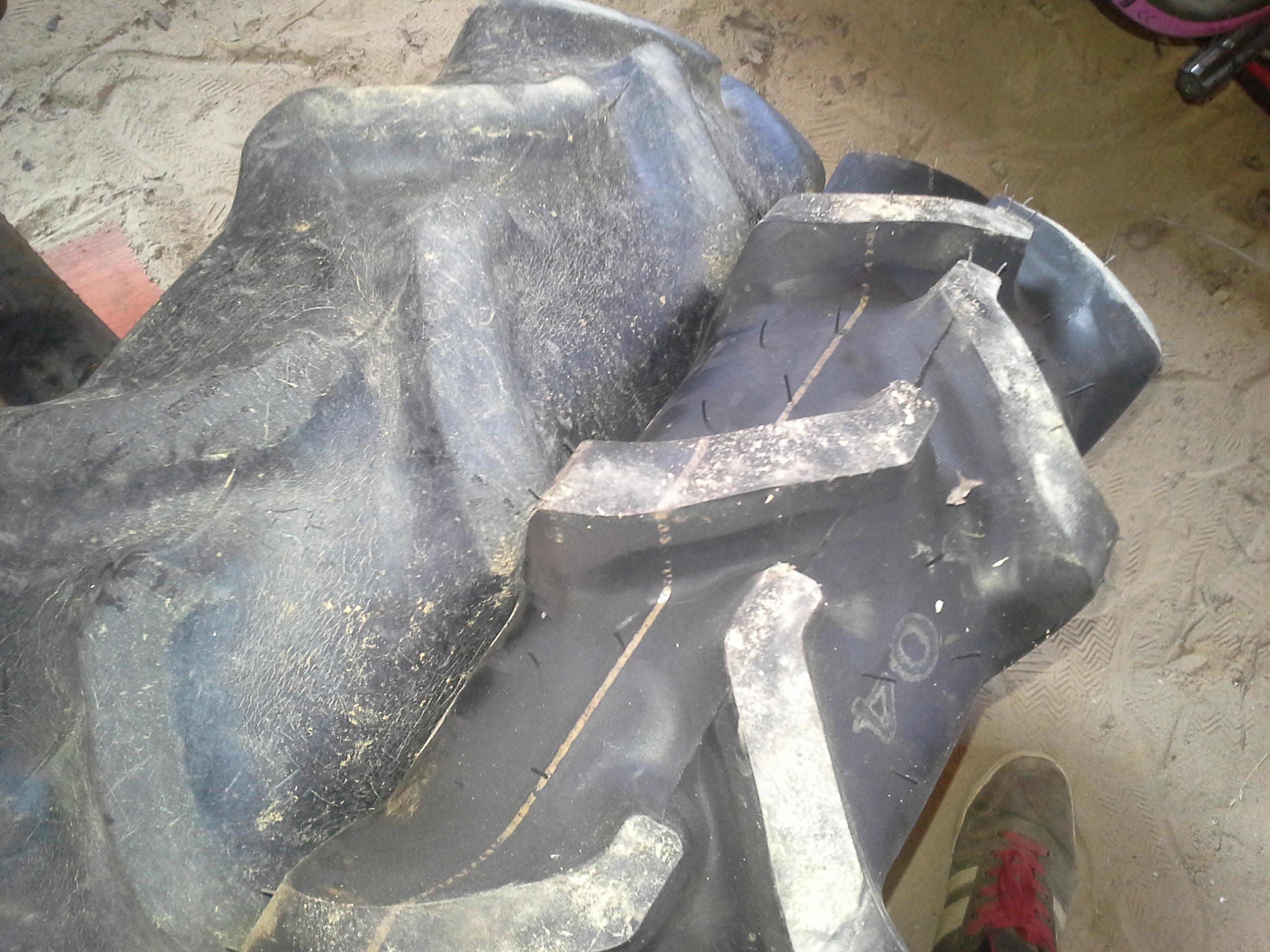

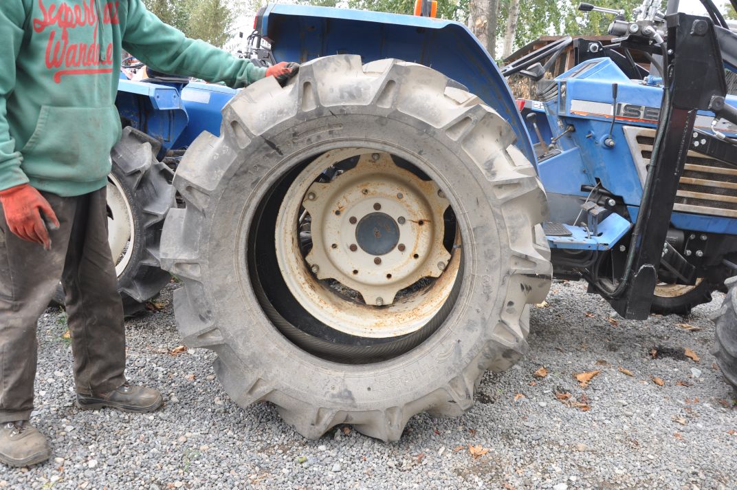

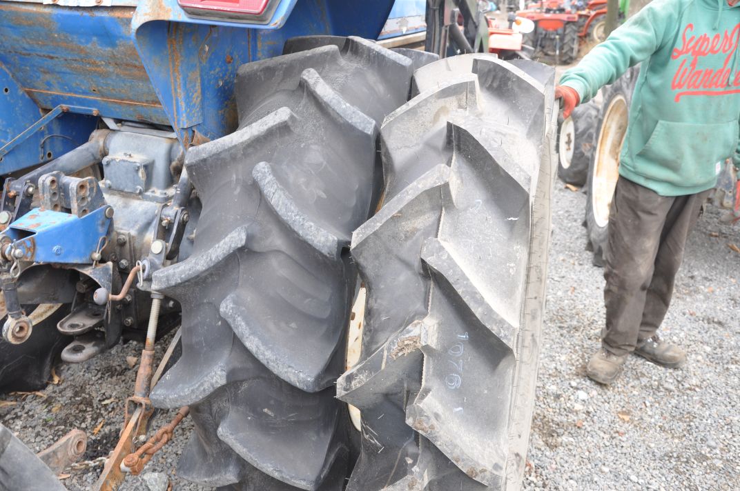

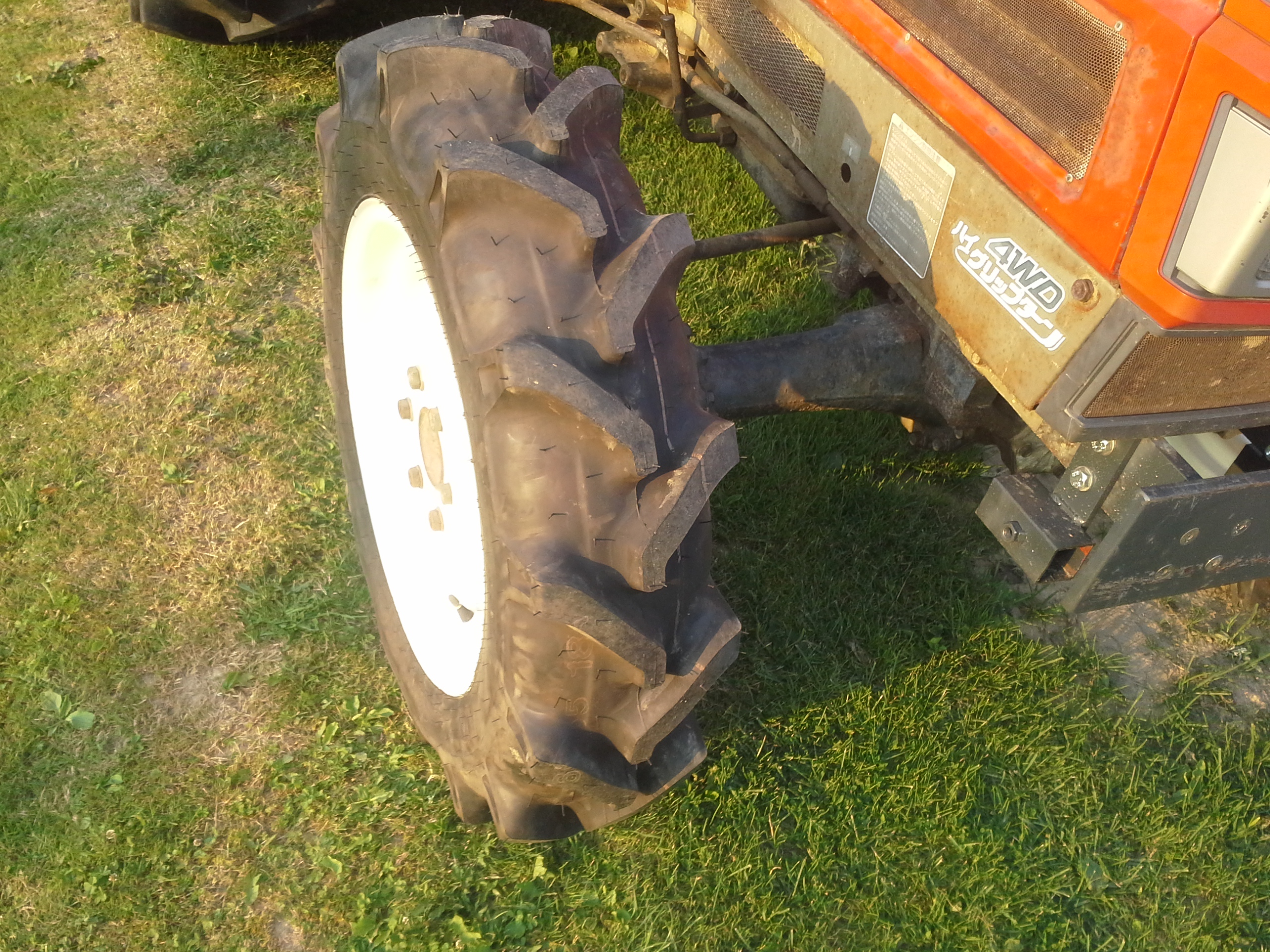

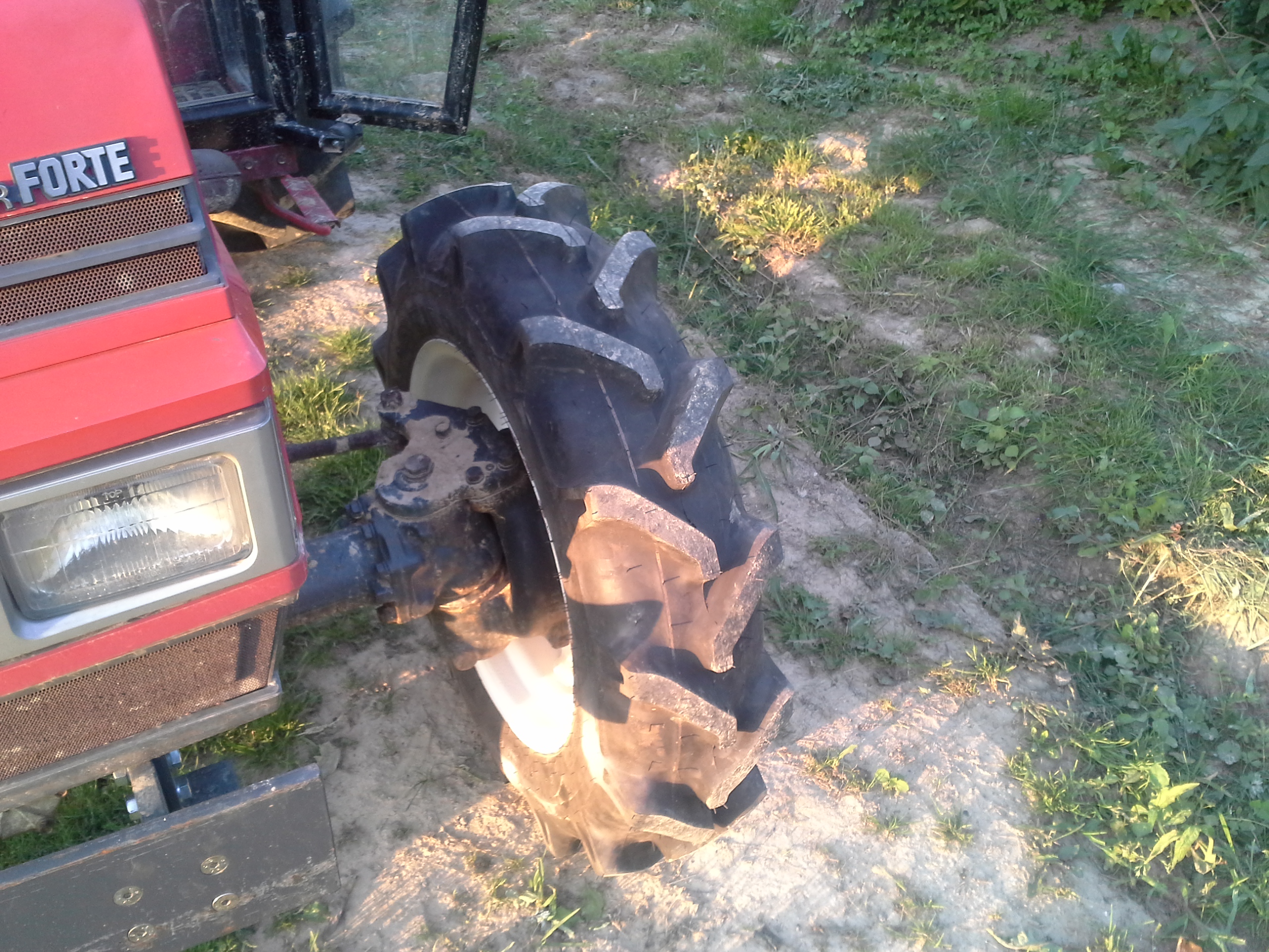

Yanmarek dostał nowe przednie kapcie
stare przyprawiały mnie o stres bo mogły w każdej chwili pęknąć, mega spękane a w jednej był nawet swego rodzaju korek gumowy bo pęknięcie było spore .
Opony nowe otrzymałem w raz z ciągnikiem ,model tiron 8x18 takie jak oryginały (wymiar średnica około 6cm wyższe od tych startych ,jakość niczego sobie
Po przełączeniu na 4x4 od razu widać że przód chce kierować ciągnikiem i przodować
,przy startym bieżniku w starych koła kręciły się ale nie było widać lekkiego nadbiegania (czyli 4% większej prędkości )
Felgi były mocno skorodowane w zakamarkach piaskarka dała rade ,podkład na gołą blachę i farba ja osobiście wybieram biel ral 9010

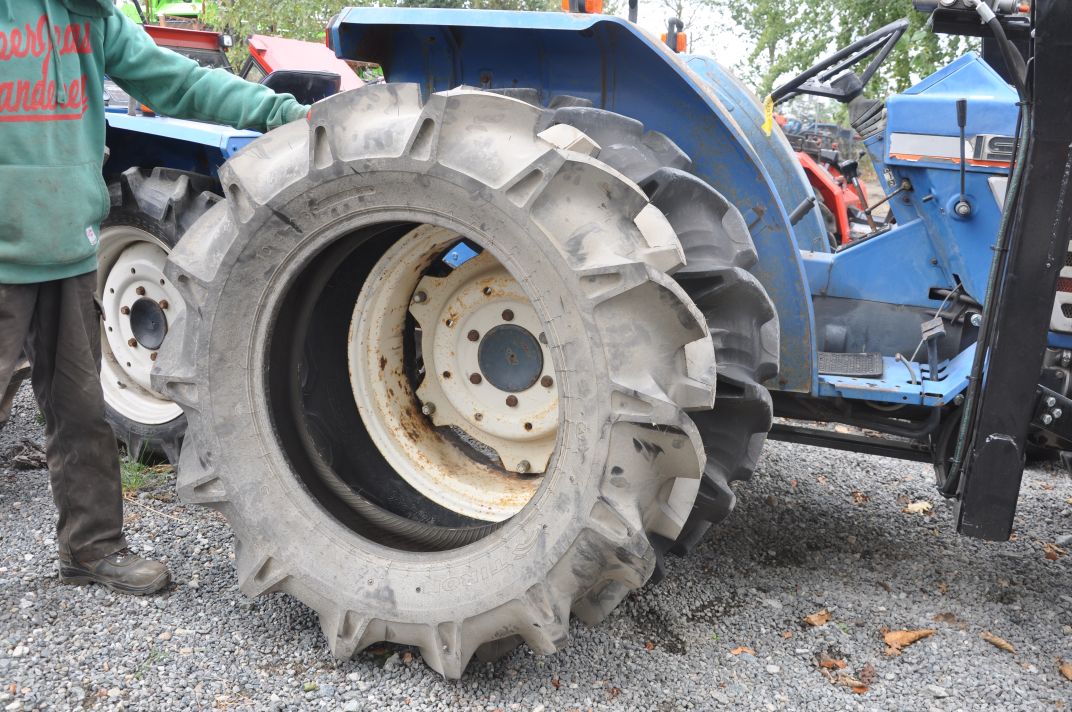

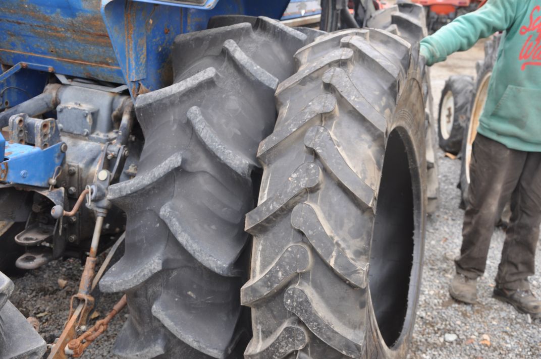

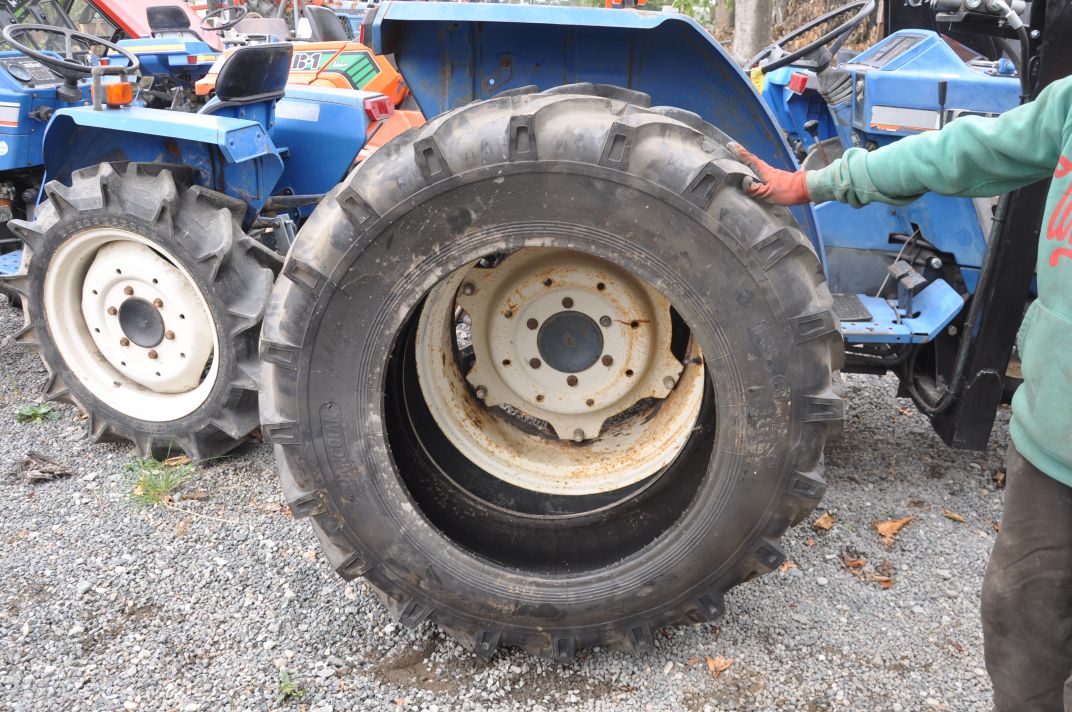

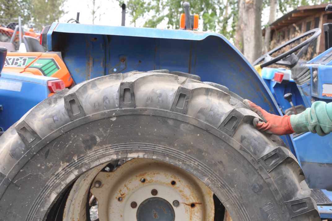

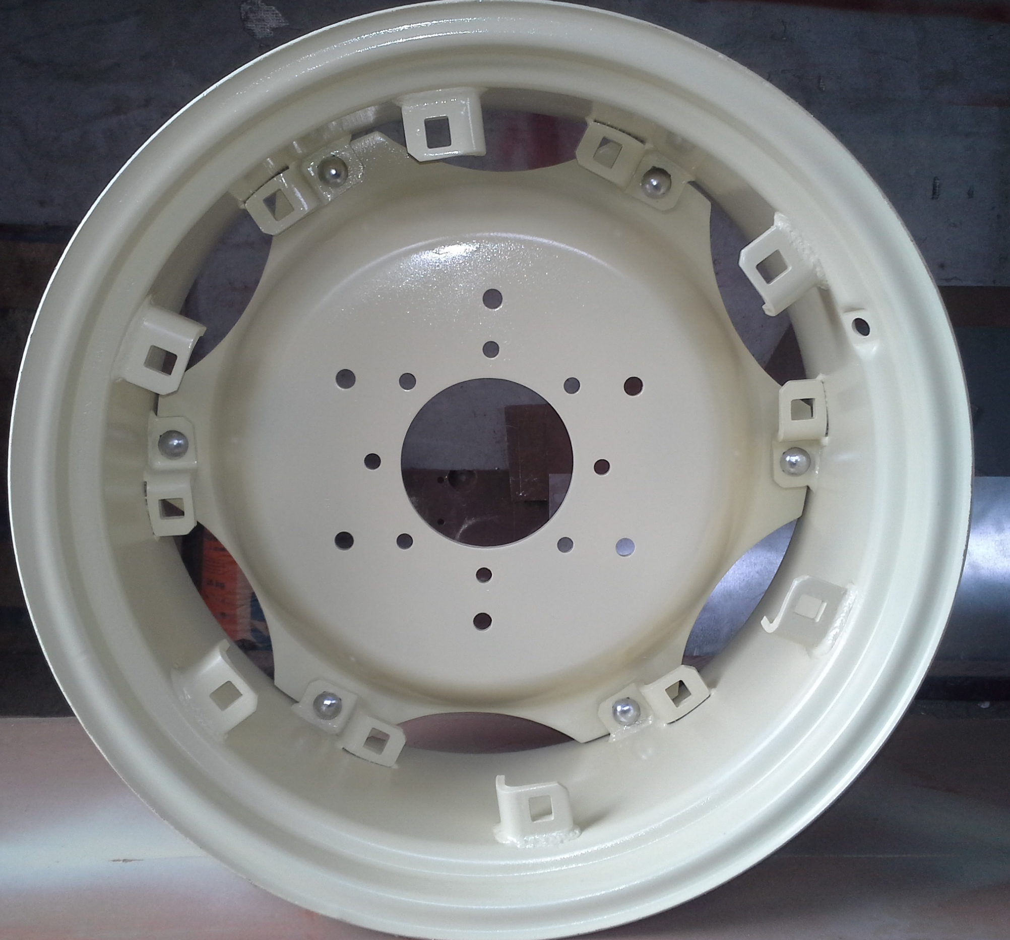

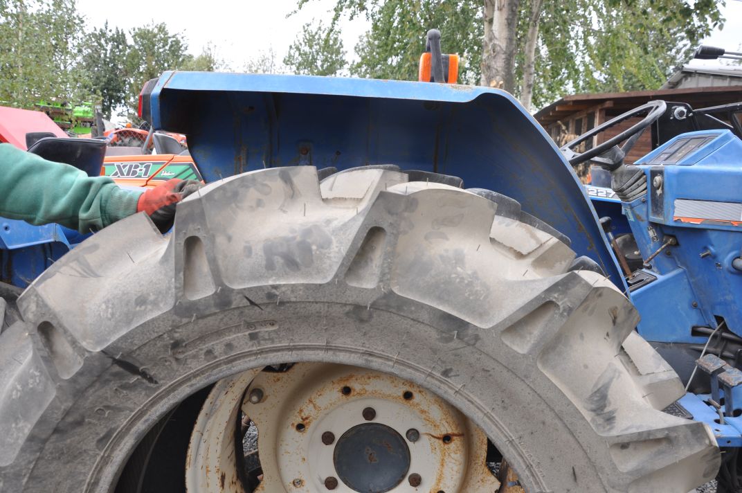

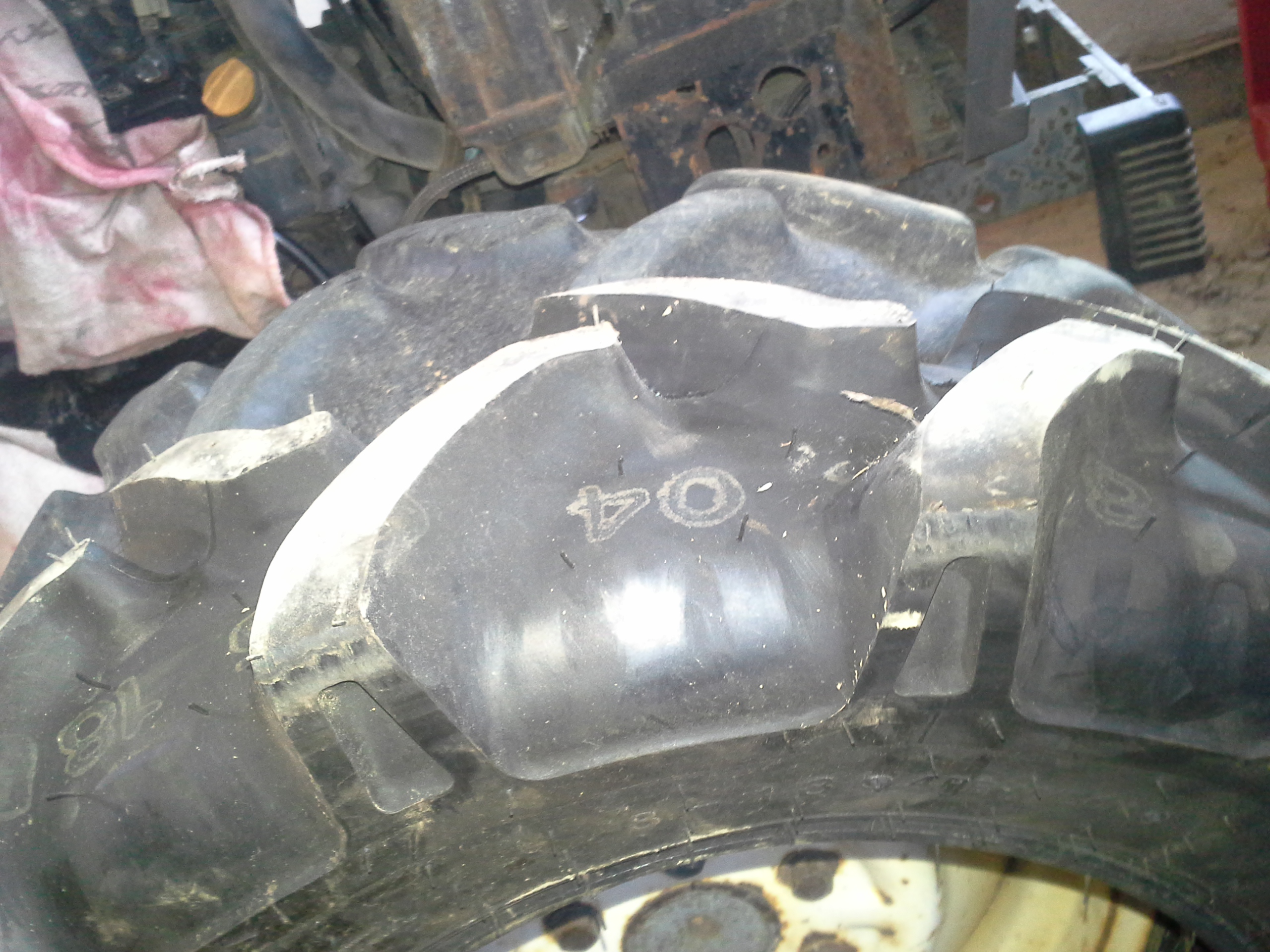

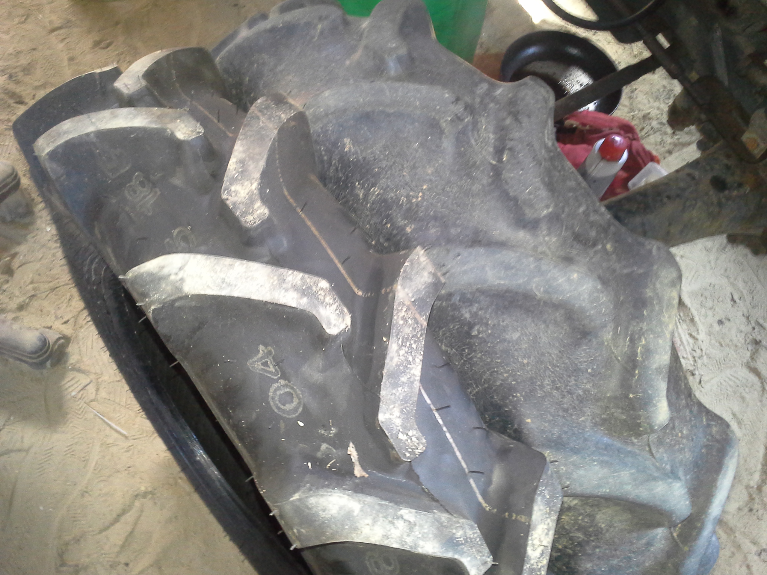

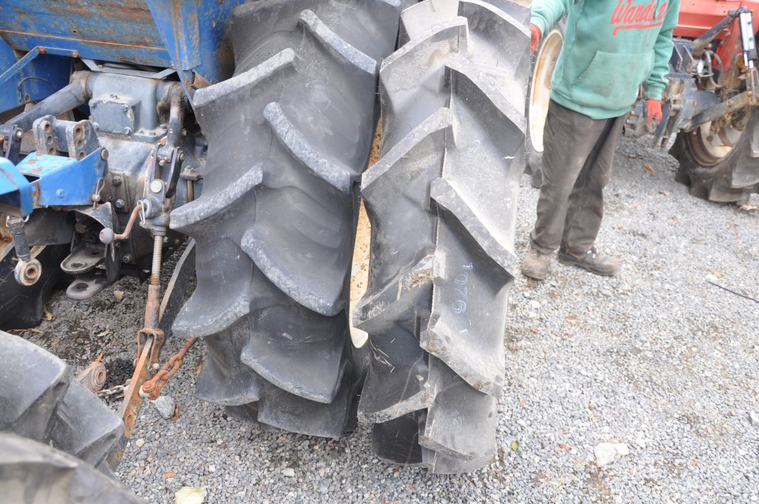

Mam do wyboru dwa rodzaje opon na tył obie się nadadzą
bo mają zbliżone wymiary tj wysokość .
1 chińska:
-niski bieżnik
-duża ilość klocków
-tania 900zł
-bardzo płynna jazda bez efektów podskakiwania
2 koreańska (Tiron):
-mniej klocków
-wysoki bieżnik
-droższa 1300zł.
-efekt podskakiwania na utwardzonym
-węższa o 4cm od mojej 13.6
Wybrałem chińską bo lepiej zachowuję się na utwardzonym .
Felgi już wypiaskowane i pomalowane kolor ,,felgi renault"
1 chińska:
-niski bieżnik
-duża ilość klocków
-tania 900zł
-mniej klocków
-wysoki bieżnik
-droższa 1300zł.
