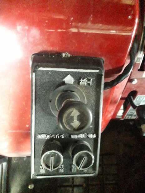

Nie wiem jak masz w ciągniku. Poziomowanie w kubocie polega na mierzeniu odchyłu tylniej klapy do zadanej na sterowniku. Na podstawie tego podnosi i opuszcza . Natomiast przechył realizowany jest akceratorem przechyłu poprzecznego , realizowany jest siłownikiem na ramieniu. Warunkiem jest aby traktor i urządzenie było tej samej marki . W niektórych jest to za pomocą cięgien i linki u innych elektryczne lub elektronicznie.

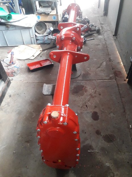

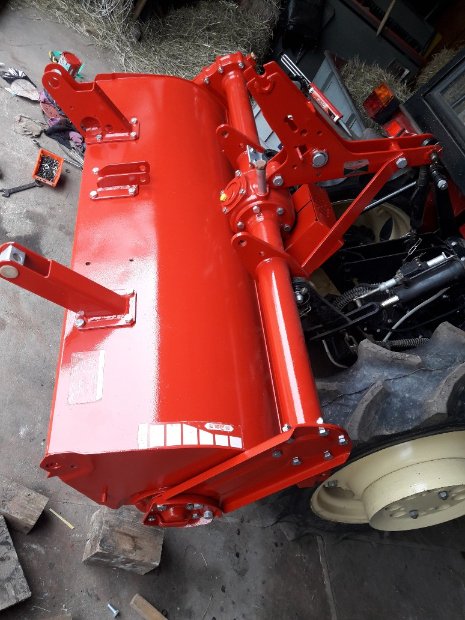

Przekladnia pomalowana wymieniono wszystkie uszczelniacze i lozyska zalano nowym olejem czeka na reszte

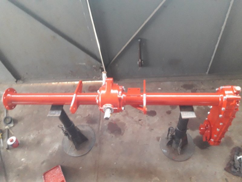

Reszta blach sie maluje

W ciagniku mam takie sterowanie czy to jest do glebogryzarki?
Pozdrawiam Grzegorz

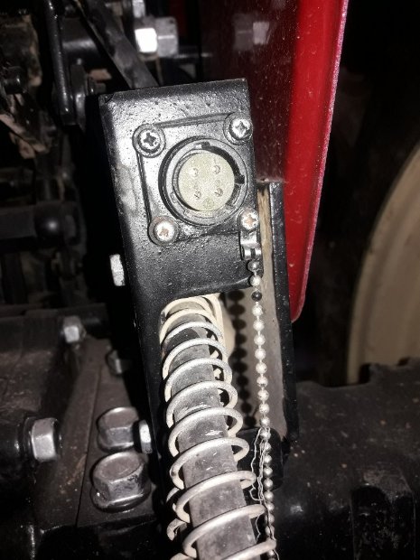

Post autor: 24grzes » 22 kwie 2020, 13:10
Moja wtyczka ma 4 piny

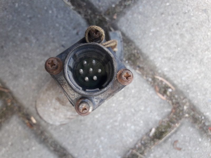

Post autor: 24grzes » 22 kwie 2020, 14:31
W glebogryzarce jest wiecej pinow.i jak to podlaczyc

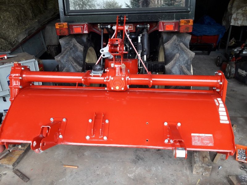

Kolejne blachy na miejscu

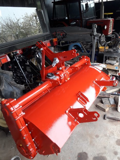

Teraz pora na noze
Pozdrawiam Grzegorz
