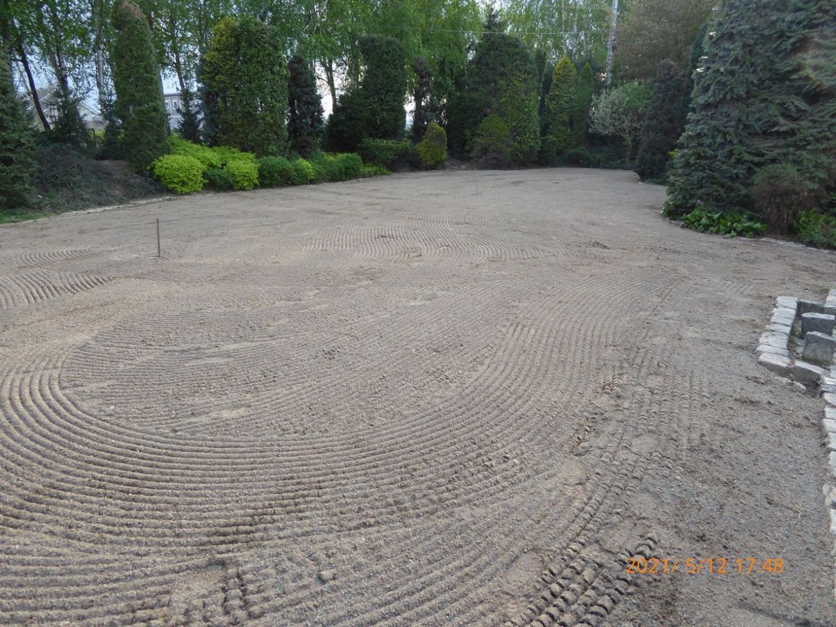

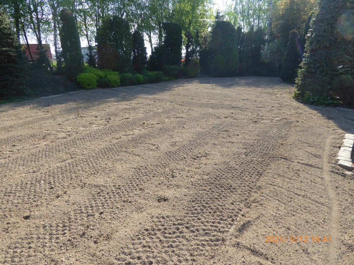

Hinomoto N200 + SB125- razem idą jak wściekłe 8-) Po separacyjnej sieję siewnikiem. Jak Ty chcesz walcować kratownicą?

Jakie nieużytki? Wiadomo, że przy obrzeżach chodników czy płotach trzeba łopatą wybrać, wrzucić pod glebkę żeby zmieliło i potem grabkami przygrabić z powrotem. Separacyjną też trzeba co najmniej 2 razy przejechać żeby wyprostować przed sianiem- po jednym przejeździe nie zawsze się to uda uzyskać. A skoro przy wcześniejszych realizacjach 500-kilogramowy walec ubił mój plac pod trawnik to czemu nie miałby to zrobić 430-kilogramowy siewnik podczas siania?
Pogoda wprawdzie w kwietniu i maju u nas na Śląsku nie dopisywała ale starałem się wykorzystać wszystkie okienka pogodowe 8-)
Takie małe 500m2 zagajniczka...
Obrazek Obrazek Obrazek Obrazek Obrazek Obrazek Obrazek
... i 1000m2 ...
... i 2000m2, które dziś zasiejemy ;)
