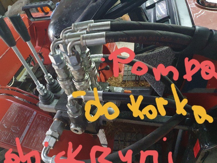

Po dołożeniu nowego węża i tulei nic się nie zmieniło a nawet pogorszyło.
Tz teraz przy jednoczesnym podnoszeniu tura i łyżki tur sam opada

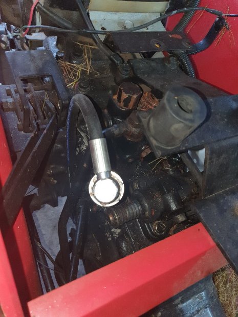

Ten wąż (N)z tuleją ciśnieniową oznaczony na zdjęciu "do skrzyni" ma wracać do miejsca przecięcia rurki i zasilać podnośnik tylny TUZ.
Z tego co przedstawia zdjęcie wnioskuję , że masz dwa wolne spływy do skrzyni przekładniowej.

Chyba koledze chodziło ,że dalej do skrzyni jako do podnośnika . Przy tego typu rozdzielaczach niema możliwości wykonywania jednocześnie tych samych funkcji konstrukcja suwaków na to nie pozwala . Przedtem ci się udawało bo blokował przepływ kolejny zawór tj zawór sterowania tuz. Natomiast powroty z siłownika wchodziły w ten sam kanał .

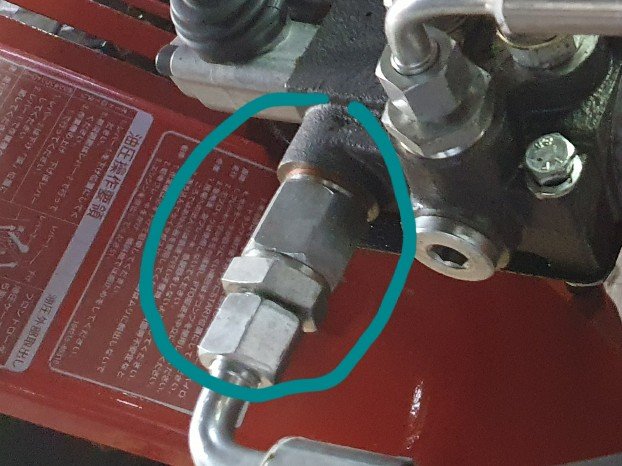

Czyli rozumiem że teraz jest poprawnie wpięte , to tylko pytanie czy z fotki możecie ocenić czy to jest tuleja ciśnieniowa a nie zawór zwrotny. Jak dobrze rozumiem to w tego typu sprzęcie brak jest możliwości jednoczesnego podnoszeni dwóch siłowników.

Ten typ rozdzielacza to uniemożliwia . Musiałbyś zdobyć inny rozdzielacz układ kanałów w nim i na suwakach .
