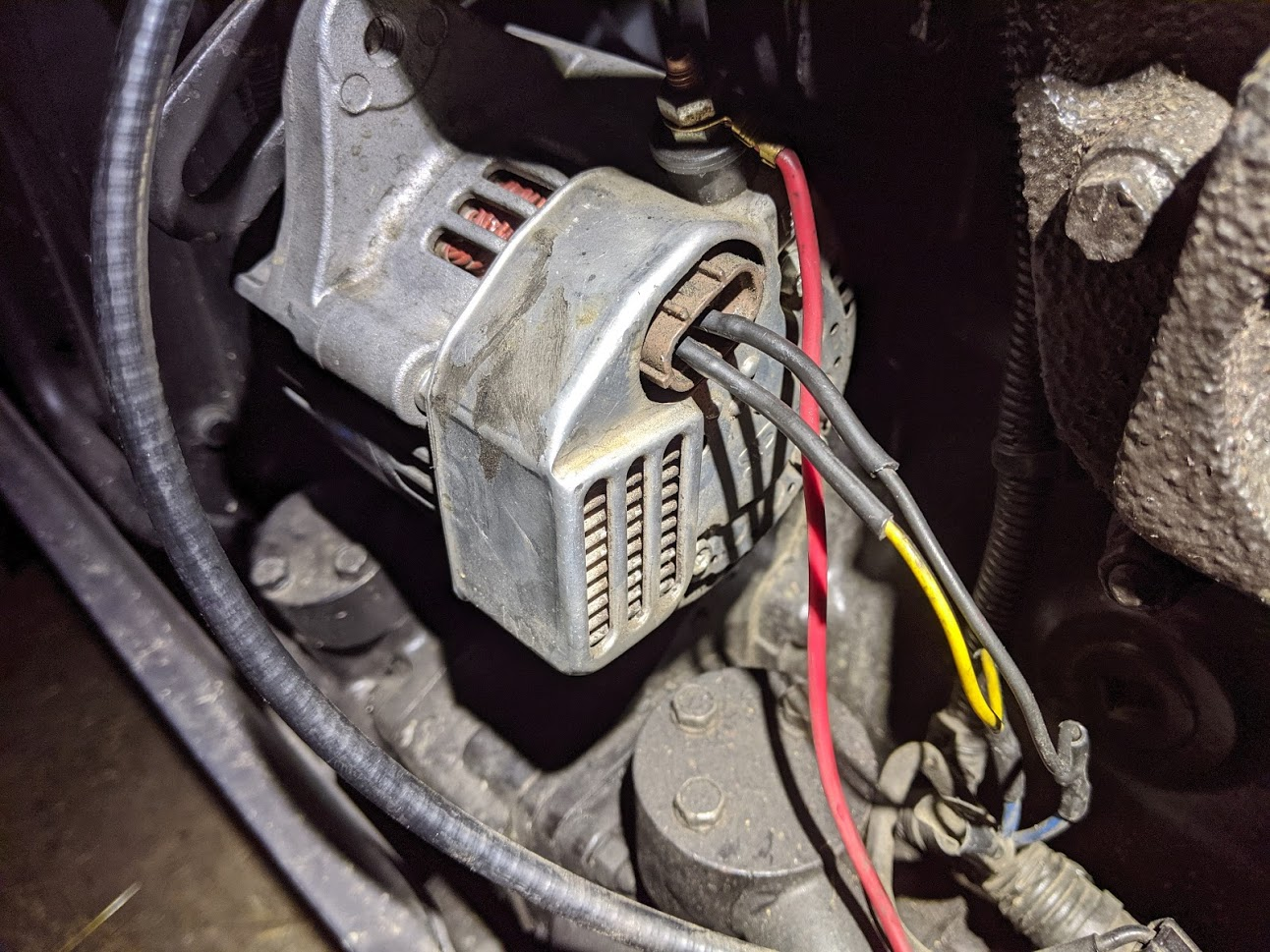

Aku 60Ah, 540A (jakiś niemiecki BlackPower) na pokładzie Yanmara FX24D. Żadnych problemów z prądem od 2016 r. kiedy kupiłem traktor. W czerwcu 2019 zaświeciła się kontrolka z 'piorunem' na tablicy rozdzielczej, ale odpalałem bez problemu wielokrotnie potem. Końcem września odpaliłem, wyjechałem, zgasiłem i już nie zapalił. Aku podładowałem ok 2h i odpala znowu bez problemu. Przez noc naładowałem aku do "pełna". Ładował się 11h, rano miał napięcie 14,2V po odpięciu prostownika. Podpiąłem, ale niestety piorun nadal się wyświetla.
Być może jest to związane z alternatorem (model Denso 129423-77200). Nie wiem czy tak było od oczątku, czy to kuny, czy moje dzieci
, ale w pobliżu alternatora są dwa luźne kable, a gniazdo 3-stykowe alternatora jest puste. Jest do niego podpięty tylko gruby czerwony kabel (zakładam, że to plus akumulatora), co widać na zdjęciu
Tak jak pisałem nie wiem czy te kable były podpięte wcześniej, ale na pewno wiem, że na desce rozdzielczej nie było do pewnego czasu 'pioruna'.
Wiecie może jakie sygnały i skąd powinny iść w tej 3-pinowej wtyczce? Znalazłem ten alternator w sieci, ale nie znalazłem diagramu podpięcia dla niego.

Dzięki za odpowiedź. Nie wiem czy to oryginalny alternator.
A wmiędzyczasie przyjrzałem się lepiej tabliczce znamionowej na aleternatorze
Jest tam schemat tego złącza z oznaczeniami P, IG, L
Z tego co czytam to
P - obrotomierz,
IG - zasialnie po zapłonie (czy może chodzi o wartość napięcia kiedy alternator już pracuje?),
L - kampka kontrolna (czy może chodzi o podpięcie kontrolki na desce rozdzielczej?)
Czy można to interpretować tak, że to 3-pinowe złącze to tylko 'wyjście' danych kontrolnych na zewnątrz alternatora? Przynajmniej P i L takie wrażenie sprawiają. Nie do końca wiem jak interpretować IG. Może stąd należałoby 'ciągnąć' prąd dla całego traktora jak już alternator działa. Zna ktoś odpowiedź?

To weź po kolorze kabla który idzie do kontrolki i będziesz wiedział gdzie podłączyć a drugi do stacyjki
Albo weź zasilanie i połącz do któregoś z nich i czy kontrolka się zapali e nie jestem pewien czy ta zadziała
Kabinuj i znajdziesz ale zobacz też Janie jak się wysunęły to który najbliżej jakiego styku w alternatorze i zobacz w gnieździe może widać do którego by podłączone
A jak znajdziesz to na przyszłość może dokup wtyczkę i będzie lepiej bo nie wypadną w przyszłości

Alternator jeżeli jest nie podłączony do kontrolki i + po zapłonie nie ładuje. Potrzebuje on tego aby się wzbudzić i mierzyć wartość napięcia w instalacji. Jak masz miernik to zmierz napięcie na zaciski + alternatora i masy . Połącz zacisk + z L przez żarówka 2W i bezpośrednio + z IG powinno pojawić się napięcie na alternatorze. To takie połączenie na krótko by sprawdzić czy altrternator czy instalacja.

Jak wyżej. Na jednym z wypiętych przewodów po włączeniu zapłonu musi być +. Podepnij go w oznaczenie kontrolki. Po podłączeniu powinno pojawić się ładowanie. Czy coś oprócz ładowania ci zginęło?

OK, dzięki za odzew koledzy. Naprowadziliście mnie na właściwy trop. Już wszystko podłączyłem jak trzeba. Na razie (bez wtyczki) wygląda to tak:
Schemat prawidłowego podłączenia:
Kupiłem nową wtyczkę na allegro, żeby uniknąć rozłączeń kabli w przyszości. W sieci nazywa się ta wtyczka Nippon 3 pin. Mam nadzieję, że ten zamiennik z allegro będzie pasował
