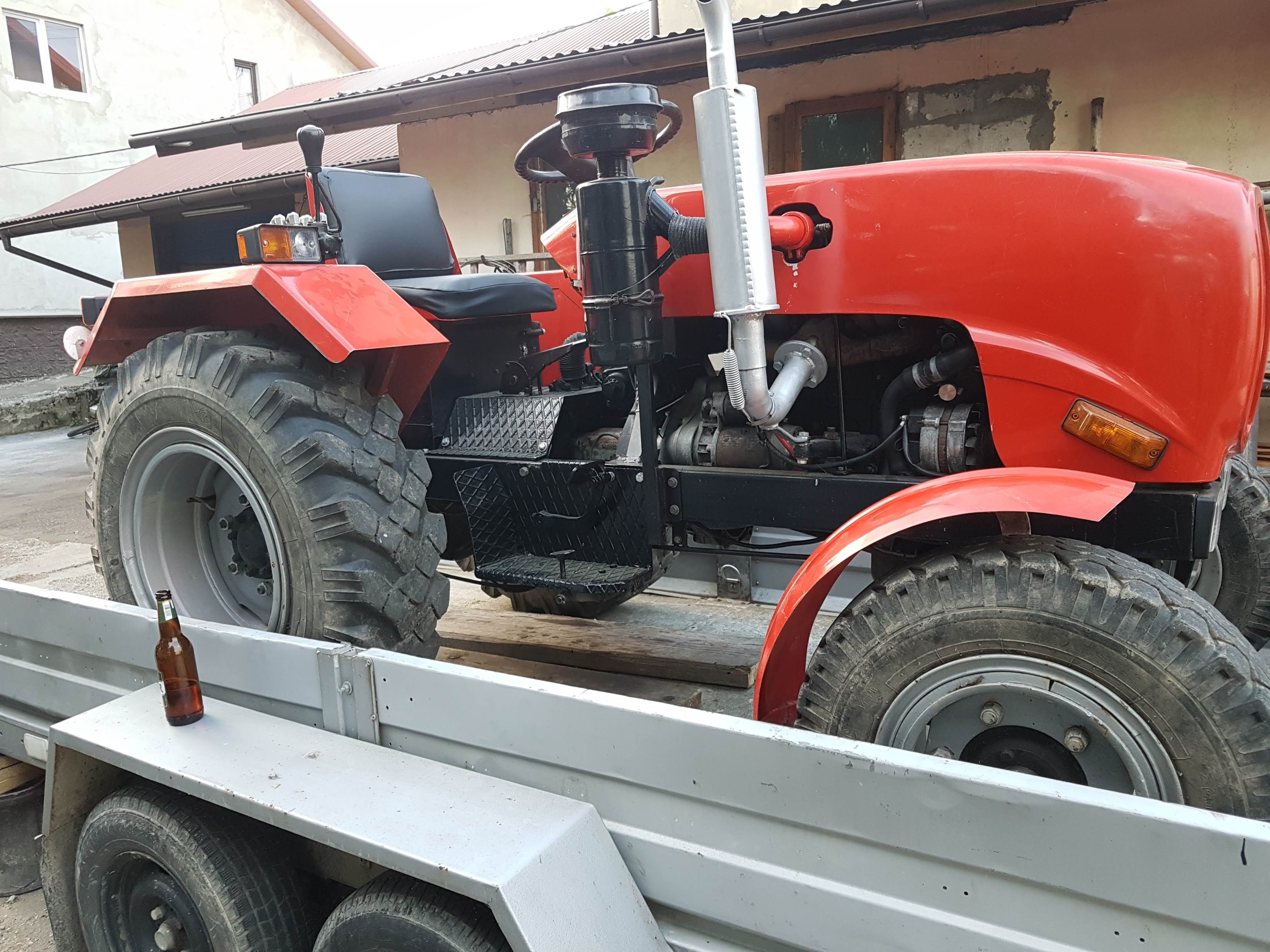

Witam. Kupiłem sobie takiego sama, w którym zamontowałem pompę hydrauliczną NSZ32, rozdzielacz
Badestnost, czterosekcyjny o przepustowości do 80L/min i wykonałem z gaśnicy zbiornik oleju 12L.
Na powrocie zamontowałem filtr oleju.
Na razie obsługuję tylko tylni siłownik dwu sekcyjny, który od początku delikatnie przeciekał i przepuszczał.
Obecnie występuje taki problem jak że jak na podnośniku podnoszę traktorka to idzie do góry,
ale jak wracam do pozycji 0 to tracę ciśnienie na rozdzielaczu i ciągnik opada w dół.
I już zgłupiałem co jest nie tak. Co zrobić żeby po powrocie drążka, który zawsze sprężynuje do pozycji
neutralnej czyli "0" zachować ciśnienie na siłowniku?
