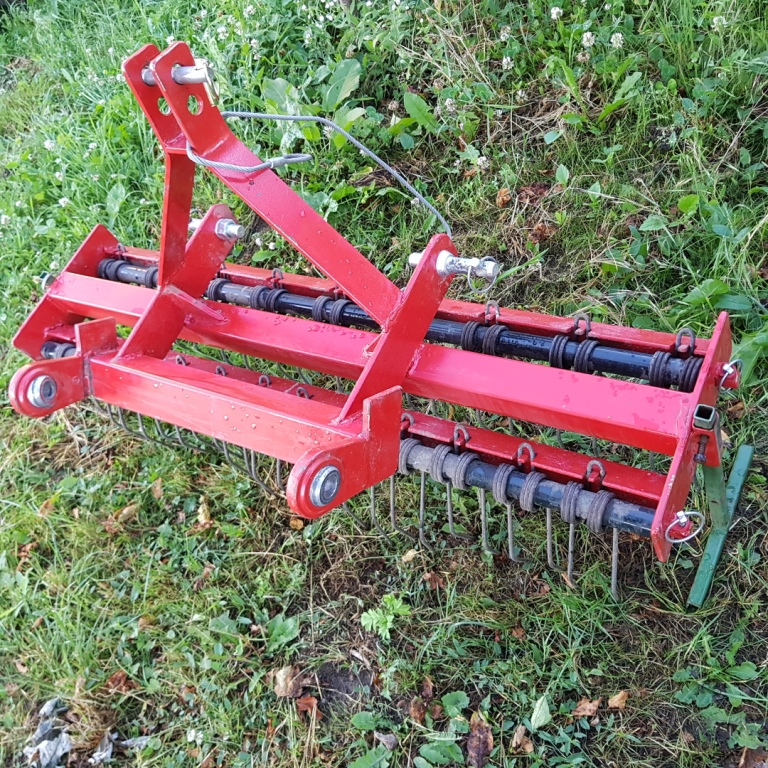

Jakiś czas temu obiecałem wrzucić fotki zgrzebła które
sobie skonstruowałem wzorując się na produkcie firmy Profi Wiedenmann
Obrazek
W moim wykonaniu wygląda to tak
Obrazek Obrazek Obrazek Obrazek Obrazek
To taki mini kultywator który w miękkiej ziemi
dobrze sprawdza się przy wyciąganiu rozłogów perzu .
Można zagarniać luźne odpady, zielsko po pieleniu itp.
Regulowany rozstaw palców pozwala na pracę w międzyrzędziach.

Robson, ustawiasz bardzo wysoko poprzeczkę - efekt wizualny, jakość wykonania, projekt.
W dodatku prezentujesz sprzęty , które powinny stać w mojej "stajni" :D
Sam wszystko spawasz i docinasz czy masz jakiegoś majstra?

To co prezentuję jako zrobione prze ze mnie to moja robota.
Zamawiam tylko elementy toczone , bo nie mam dostępu do tokarki.
Lubię coś sobie wymyślić a potem zrealizować.
Niektóre projekty już rozpoczęte, inne mam w głowie.
Teraz główkuję jak zrobić bronę trójkę składaną ale tak aby
zęby nie sterczały na zewnątrz . Bo jak widzę takie to wyobraźnia
od razu mi podpowiada czym to grozi .

Witaj Robson.Mam pytanie czy sprawdzałeś już w praktyce zgrzebło które bardzo mi się podoba.Tak nawiasem to przeglądałem wszystkie twoje produkcje . Mam pytanie gdzie kupiłeś te palce do zgrzebła jeśli to nie tajemnica.

Zgrzebło urzytkuję od roku i wg. mnie spełnia swoje zadanie. Co prawda istotne jest czego się od sprzętu wymaga.Wybieram nim rozłogi perzu i używam jako pielnika . Palce kupowałem na giełdzie rolnej w Grójcu
Ceny nie pamiętam ale rzędu 3-4 zł.
Kąt ustawienia palców w stosunku do ziemi realizuję przez wysów cięgła hydraulicznego. Jest to dosyć pomocne przy pracy.
