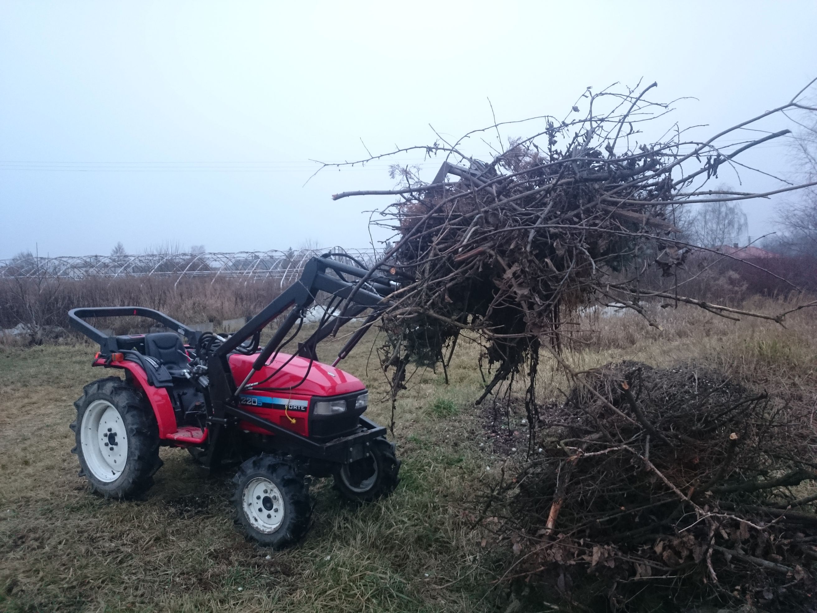

Projekt dalej zyje.
W sezonie rurki wymieniłem na pręty fi25 60cm, w handlu są gotowe zęby z prętów fi40 i zęby kute, ale za długie i za ciężkie.
Wydaje mi się, że wymiary, średnice i waga są w tej chwili proporcjonalne.
Dorobiłem krokodylka, wczoraj w nocy jak zmontowałem traktor to na chwile podpiąłem aby sprawdzić czy mechanicznie i hydraulicznie działa, za 2 tygodnie testy w polu i malowanie. Mam kontuzje prawej dłoni, to i tak cud, ze wczoraj poskładałem Yanka do kupy.

Wreszcie miałem okazje przetestować widły - z krokodylem zabieram około 3 razy więcej niż na same widły :D
Nadal jeszcze są do dopieszczenia wizualnego, ale działają ponad oczekiwania
Obrazek Obrazek Obrazek Obrazek
Musze przedłużyć węże hydrauliczne bo przy maksymalnie wychylonej łyżce wszystko jest napięte jak baranie ...
Do wymiany kątownik na profil 40x40x4, a w dolnej części muszę dołożyć pionowe wzmocnienie zaraz pod siłownikiem bo profil się lekko odgina. Jeszcze jakieś sugestie?
