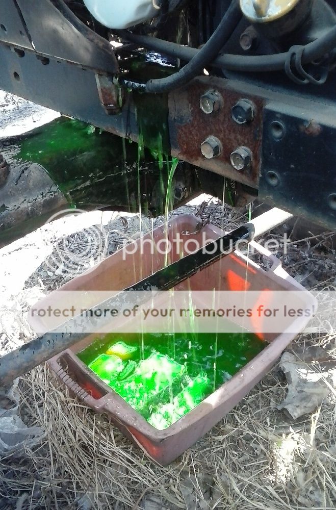

W tym miejscu trochę zawiódł mnie mój Yanmar, bo żeby wymienić pasek trzeba odczepić wąż płynu chłodzącego, co wiąże się z utratą jego większej części. Mogli poprowadzić wąż pod paskiem zamiast przez środek obrysu, który on opisuje.
Płyn zebraliśmy do miski i ponownie go użyliśmy.

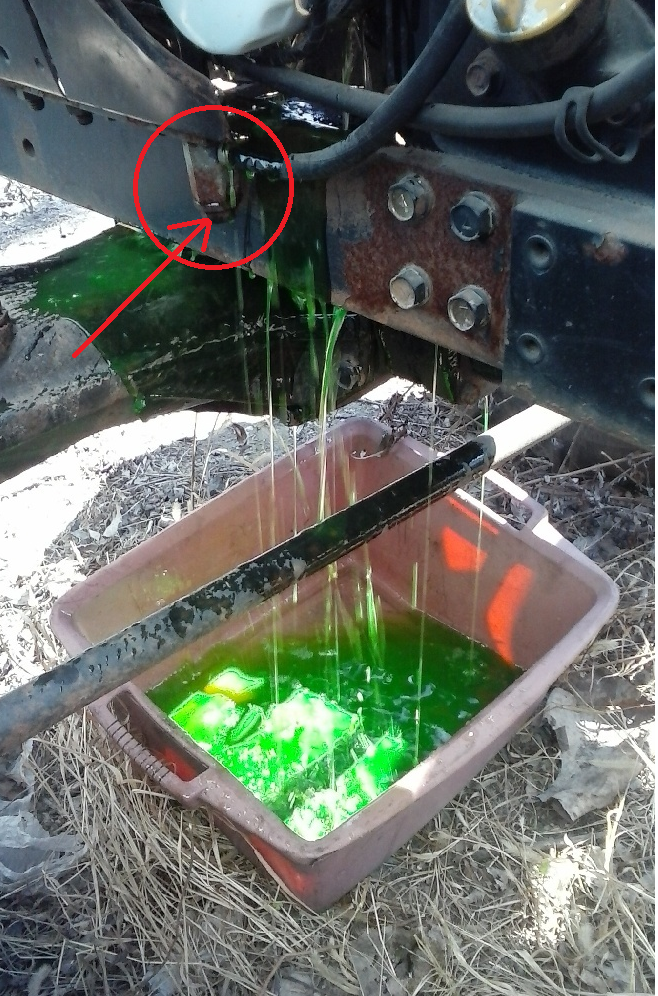

Na początku nie mogliśmy znaleść korka zlewowego i odkręciliśmy jakieś śruby na dodatkową hydraulikę. Stary olej miał jasnobeżowy kolor jak mleko skondensowane. Wymieniliśmy też filtr oleju. Weszło 21 l oleju.

Nie przejmuj się żeby wymienić pasek od pompy wody i alternatora zawsze trzeba babrać się w płynie chłodniczym:) .Jeszcze się nie spotkałem z aby jakoś było inaczej (może kubota z tym śmiesznym przedłużeniem wałka wentylatora ma inaczej ) w YM2210 trzeba odchylić nawet chłodnicę .

Płyn chłodnicy ścieka do kuwety po odpięciu węża.
Olej hydrauliczny powoli skapuje zanim znaleźliśmy zawór spustowy.

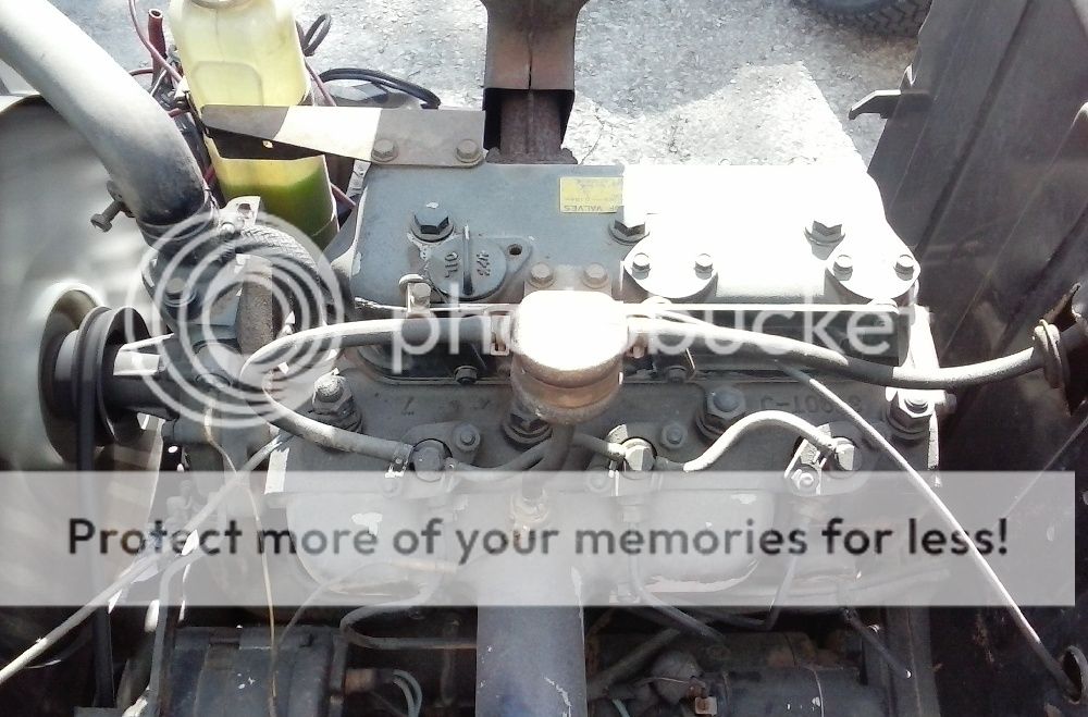

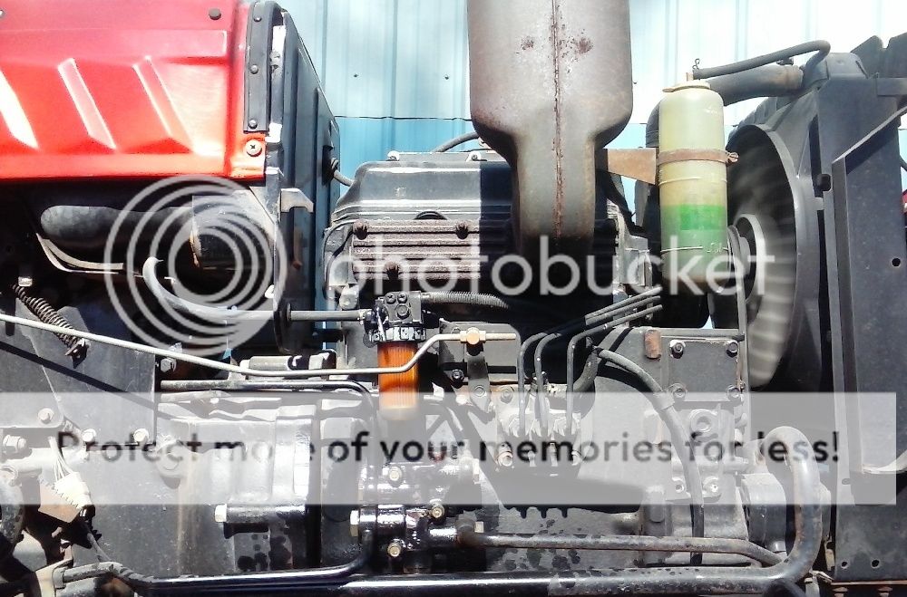

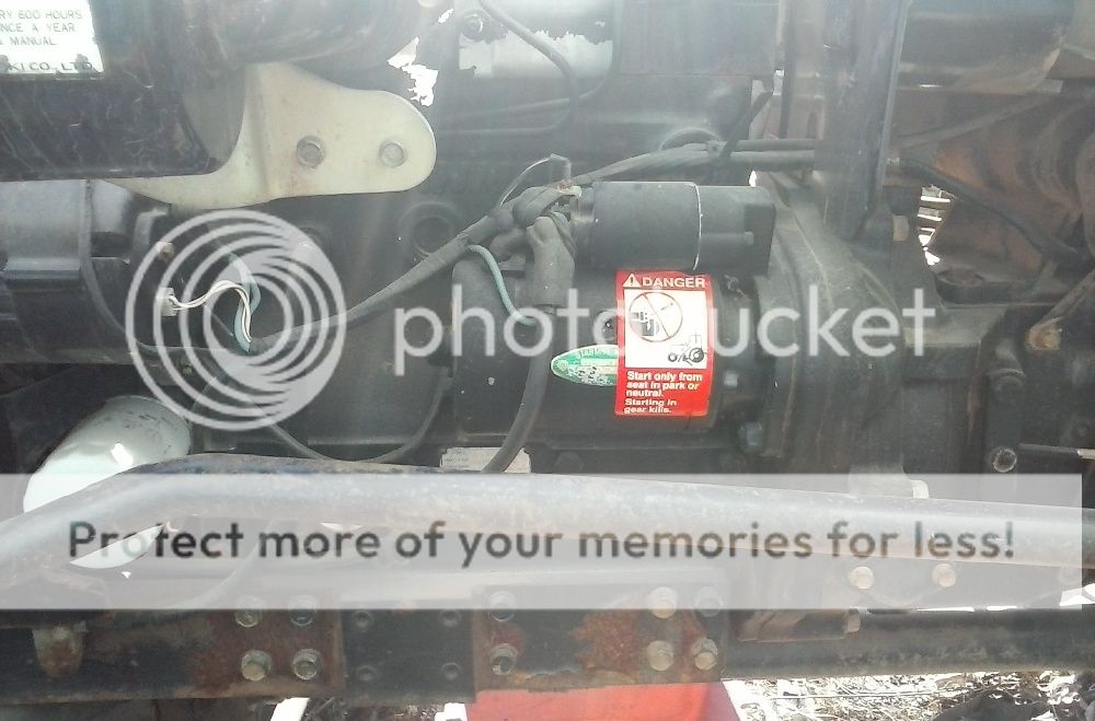

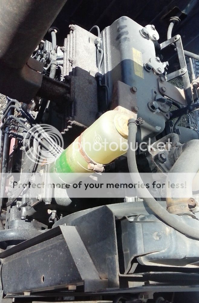

Cztery zdjęcia silnika.

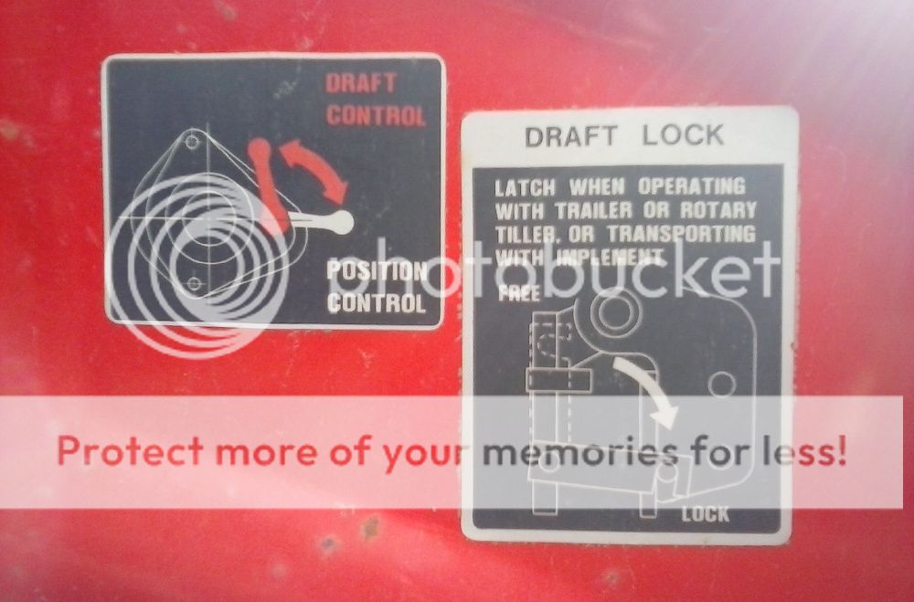

Nie wiem jak jest polska nazwa funkcji "draft control".
Dźwignia blokady mechanizmu różnicowego.

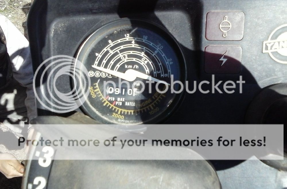

Obrotomierz i licznik motogodzin.

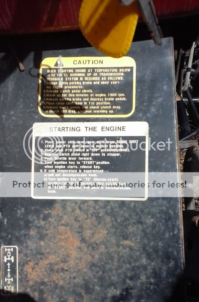

Instrukcja startu silnika.

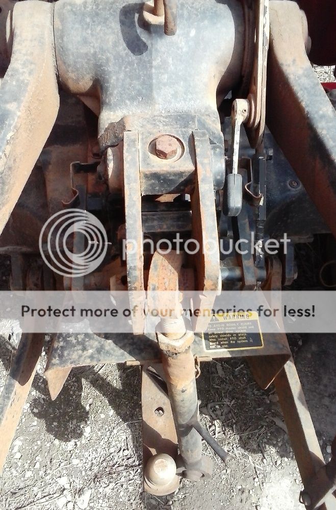

TUZ. Nasmaruję go we wtorek.

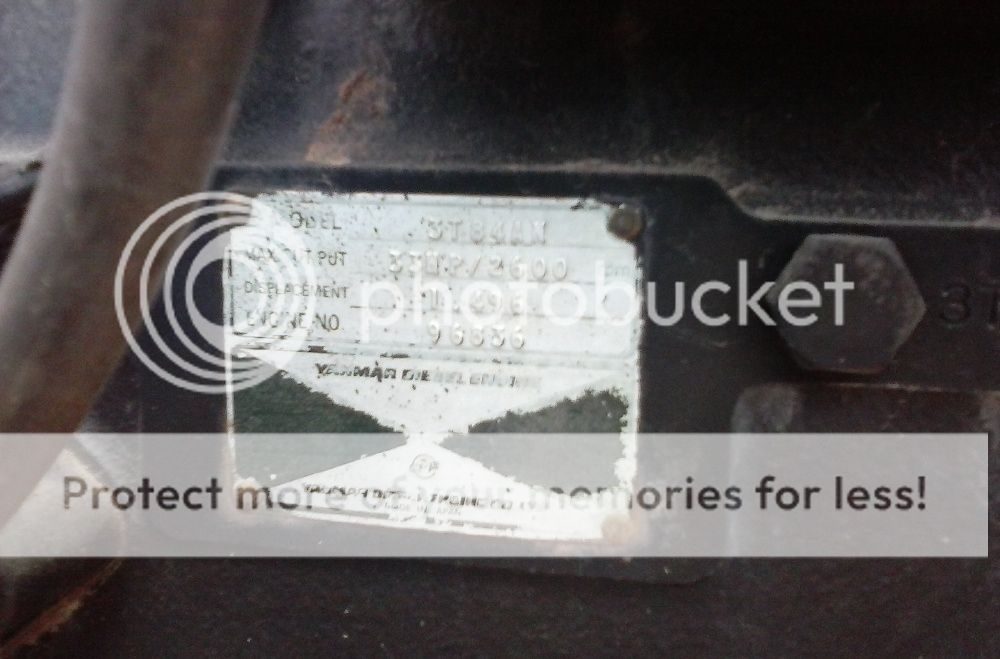

Tabliczka znamionowa traktora.

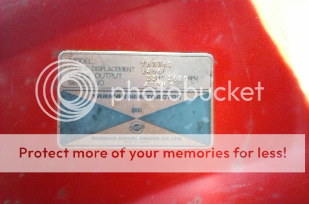

Tabliczka znamionowa silnika.

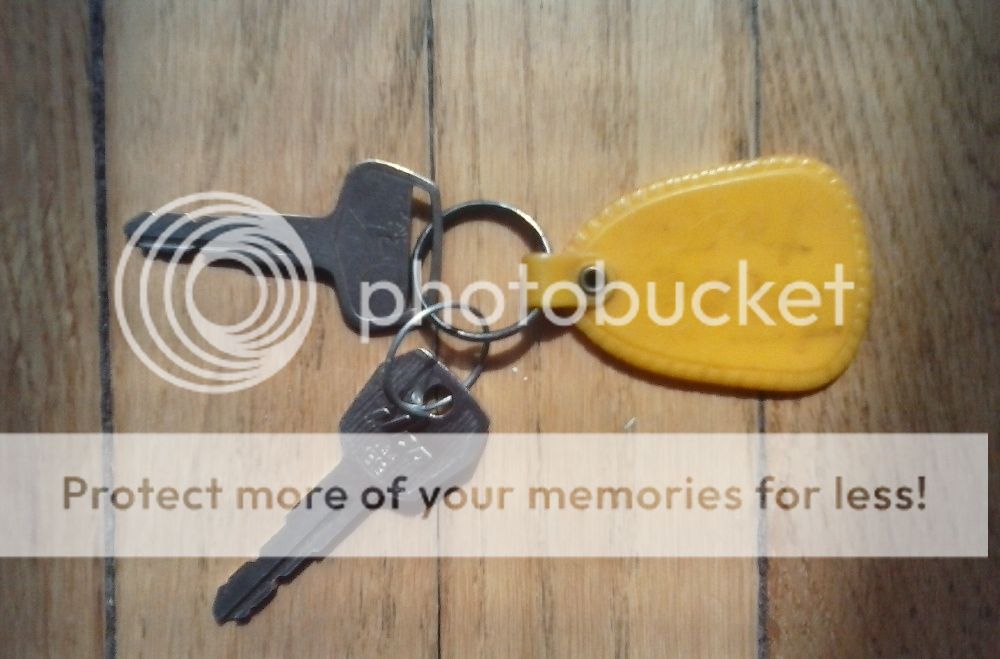

Kluczyk oryginalny z logo John Deere i dorobiony.

Zamiast robić powódź na ramie można odkręcić śrubę i kulturalnie wypuścić płyn chłodzący
Bardzo podoba mi się silnik bo to rozszerzona wersja silnika 2t90 z modelu YM2210 ,zamiast 2 cylindrów dodali 1 .
Silnik z epoki pancernych motorów
