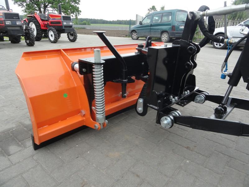

Ostatnio natrafiłem na ciekawą "maszynę" montowaną na przednim zderzaku traktorka - Przedni TUZ
Dla mnie montaż przedniego ładowacza jest chyba mało potrzebny, ale taki przedni Tuz to ... chciałbym mieć. Niestety to też bardzo drogie urządzenie, a używanych do Kuboty jak na razie nie ma na rynku.
Postanowiłem założyć nowy temat, może nie tylko mnie on zainteresuje.
Obrazek
A taki mam wrażenie że na pewno pasowałby do mojej GL23
Obrazek
Pozdrawiam i takich fajnych urządzeń życzę sobie i Wam w Nowym roku 2014
Zbyszek

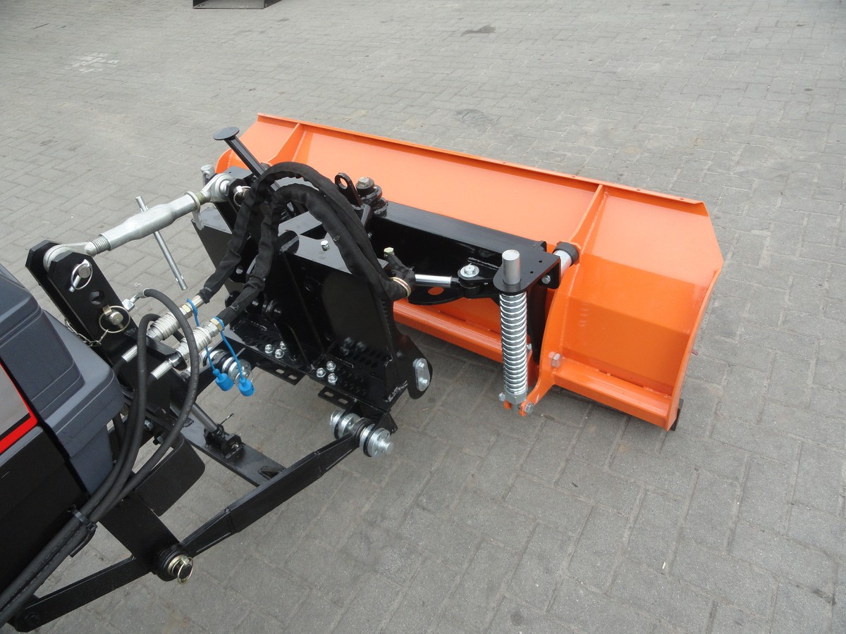

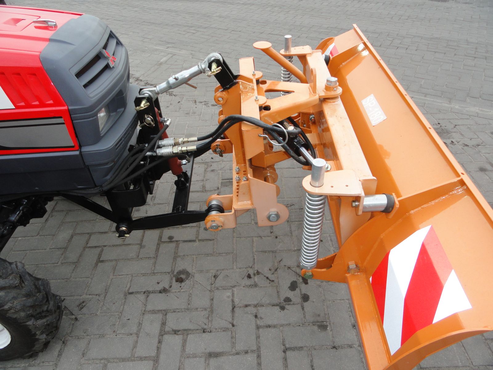

Znalazłem na allegro producenta takich wynalazków i dostałem od niego maila, że jest w trakcie produkcji pierwszych egzemplarzy dedykowanych do traktorków sadowniczych i komunalnych.
Zestaw do montażu z przewodami i adapterem pod konkretny ciągnik ma kosztować w zależności od wyposażenia 2500-2800 zł.
Patrząc na solidność wykonania i pierwsze wrażenie - cena chyba do zaakceptowania. Zdjęcie przedstawia zestaw dla większych ciągników bo udżwig 2T i rozmiary.
Obrazek
Obrazek
Co o tym sądzicie ?
A tak swoją drogą przydałby się mu jakiś profesjonalny fotograf - ten bałagan i nieład widoczny w planie!
Pozdrawiam
Petra
